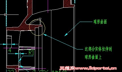

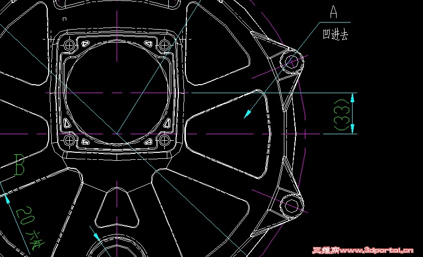

2010-07-31_152430.jpg 图上的为一个半球形外壳,要在 A 表面去除材料(如图中,标识为A,凹进去),是均匀去除材料,请问下如何做到???2 l4 u5 `- H3 ]1 @, y" \, _- u& r
2010-07-31_152742.jpg 如图上锁标识的,请问下,如何把实体拉伸到球形曲面上???

可以直接用拉伸至选定的点、曲线、平面或曲面

我试过了,不能拉伸到曲面,我用的是PROE5.0
发表于 2010-7-31 16:29:52 | 显示全部楼层 来自: 中国广东广州
拉伸实体超过曲面,再用曲面切除。

谢谢啊!这个办法可以
