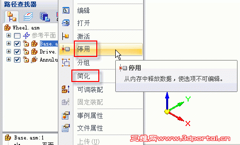

5 _. \) P- [: v3 E如题,在SE中如何将装配件转化成设计件?新建零件--插入--复制零件可以,但是有些装配件中存在线接触,或者点接触装配,在零件中被认为是零厚度,无法转化成设计件,只能转化成构造件。如何能够将此种情况的装配件转化成设计件?跪求!!

使用装配件进行装配,文件很大的话,电脑很容易就死掉了,转成.par会小一点
发表于 2010-8-1 08:59:12 | 显示全部楼层
. I( g$ \* u0 w, P) @$ T
9 b  {& S  P+ Y; a* O没有必要那么做,那你使用轻化技术或者简化技术好了,只让装配里看得到它的表面形状,很多的设计细节都没有被载入,占用的资源会小很多。如果是简化和停用一起使用,先使用简化模型后停用的话效果更佳,你要编辑哪个零件或子装配的时候,再单独激活和显示它们进行编辑。' n* h( l' I0 I9 L  _0 w

可以先把装配图转换成IGS格式,
9 S9 f" w& f$ U$ r再打开IGS格式的时候选用PAR格式打开。
发表于 2010-8-2 16:26:39 | 显示全部楼层
具体步骤如下:
  s$ D& Q% G& O0 N' j; a; j*.asm—>另存为—>parasolid 格式的文件—>,然后用solidedge打开这个文件,打开方式为*.par
* F' G% y1 P$ g; S5 y# M然后等这个文件打开后在另存为一个par文件就可以了。
# a" @$ x! E! p* q不过这个文件时一个片体文件,好像是不能修改的。
