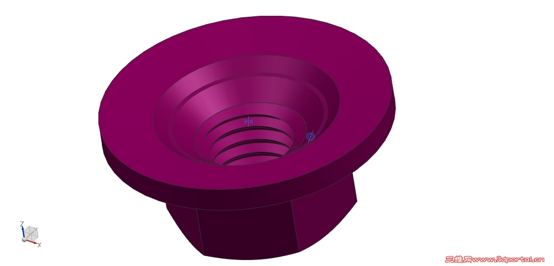

如下图,怎么在UG建模时不显示装配约束图标。

发表于 2010-8-2 11:30:26 | 显示全部楼层 来自: 中国北京
按ctrl+w  隐藏 装配约束
beyond2009 + 2 应助
发表于 2010-8-2 23:08:47 | 显示全部楼层 来自: 中国贵州六盘水
兄弟 可以在导航拦装配约束上击右键 然后将勾去掉 就OK了
 楼主| 发表于 2010-8-5 13:00:38 | 显示全部楼层 来自: 中国上海
我要是的约束是存在的,就是不显示,勾掉的就不存在约束了。
发表于 2010-8-12 20:53:59 | 显示全部楼层 来自: 中国上海
开启显示与隐藏命令,隐藏装配约束
