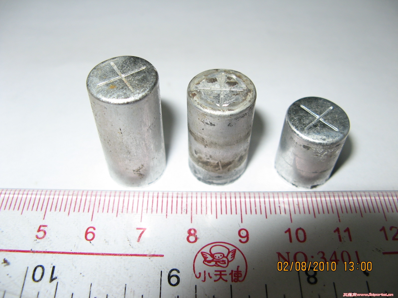

如图,
$ c: @- Y$ x" q5 z. `, O/ ?) S一、这样的产品要多少次工序?
; Z5 x. U9 a% c# z

 楼主| 发表于 2010-8-2 22:25:12 | 显示全部楼层 来自: 中国广东深圳
这是铝片后方挤出的加工工艺。
* e, u; p6 L+ A9 L/ }2 ^有兴趣的可以回帖讨论。
 楼主| 发表于 2010-8-12 11:12:22 | 显示全部楼层 来自: 中国广东深圳
落胚料在另外模具3 W7 @+ b  V# ]
挤制和切长都在照片里。- B4 q6 E. K/ v" v+ X1 R3 [3 m
