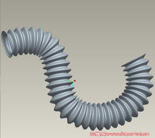

波纹管练习步骤为:首先草绘扫描轨迹,也就是波纹管的中心线.然后选中该曲线, 做"可变截面扫描", 然后进入截面绘制, 画一个圆. 为圆的直径制定参数,模仿如下格式:& x- J# {' }; Q& n$ O9 {" Z8 i3 q
sd3=100+15*cos(trajpar*360*35)
! K2 s% W" n& M. |在做到“为圆的直径制定参数”这步时不知如何操作,请指教,谢谢

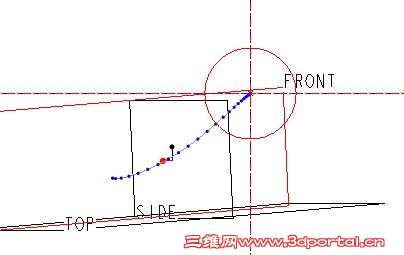

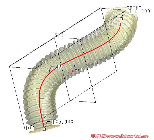

在草绘界面里,工具---关系加入 sd3=100+15*cos(trajpar*360*35)! t& {+ d4 K% \9 G$ T0 ^# x
SD3为圆直径代号," H' U/ r2 n  \2 h" {$ L
代号查看方法, 信息--切换尺寸
