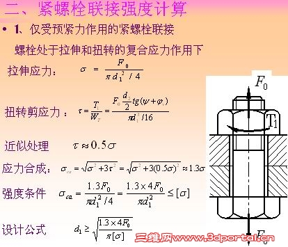

M42x2螺纹,螺纹长30mm(材料45钢)的抗拉,剪切力都怎么算,最好有计算过程

在螺纹计算中,由于螺纹的受弯剪面积远远大于螺杆受拉截面积,所以一般不计算螺纹的强度,只计算螺杆的受力面积。楼主供的图没标出尺寸,因此无进行受力面积比较。楼主可进行两个面积计算:一是液压缸的最小截面积A1,另一个是螺丝的受弯、剪截面积A2,A2=螺纹根部牙宽×螺纹中径×π×螺纹有效圈数。一般是后者大,只需计算前者的拉(或压)应力就可以了。
9 J6 u. M( j2 `; d( v3 l1  计算缸体截面的拉应力:σ = P / A1≤[ σ ]
5 q5 N4 P) t  r- [式中:P--总拉力(N);  A# }" S2 g3 g' M3 b
[ σ ]   --许用接应力(Pa或MPa)1 B- S) D% R4 U
2  如果要计算螺纹强度,可参照如下计算方法:
2 w9 `0 J: @* F* f9 _3 |+ L. K& S4 X) O螺纹牙多发生剪切和弯曲破坏,如果将一圈螺纹沿螺纹大径处展开,则可看作宽度为πd的悬臂梁。假设每圈螺纹所承受的平均拉力为Q/u(Q为螺杆受的总拉力,u为螺纹圈数),并作用在以螺纹中径d2为直径的圆周上,则螺纹牙危险截面的剪切强度条件为 :
! W) {7 `; c4 v0 @& }, tτ=Q/(πdbu)≤[τ]
+ D: |- r9 G2 e1 J) T" |) c6 Kσb=6Ql/(πdb^2u)≤[σ]
" a7 x. f0 t' J: |式中:b——螺纹牙根部的厚度, mm,对于矩形螺纹,b=0.5P对于梯形螺纹,b一0.65P,对于30o锯齿形螺纹,b=0.75P,P为螺纹螺距; l——弯曲力臂;l=(d-d2)/2; [τ]——螺母材料的许用切应力,MPa, [σb]——螺母材料的许用弯曲应力,MPa,
