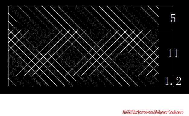

如图:上下是两块钢板!中间是夹着一层橡胶!尺寸如图!求助如何开模!主要是上下两块钢板就跟骨架一样!跟橡胶粘贴的!减震产品!钢板跟橡胶长=650;宽100;材料:氯丁橡胶,硬度未定!估计60-80之间!求前辈们指点!不胜感激!

看图而言---是开副注压模为好,直接从两块钢板中注入橡胶 硫化成型。注意钢板与橡胶粘合面上要涂粘合剂-开姆洛克或列克纳。
发表于 2010-8-3 21:10:13 | 显示全部楼层 来自: 中国四川成都
普通板模即可,分上、中、下三模,方便脱模。

问题是上面的钢板怎么定位!650*100*5的钢板也不轻了!1.2的只能在下面了,那么薄在上面容易压变形!而且有个问题!那么大的版,做完一个产品,做下一个的时候怎么保证温度快速上来!

# q8 Q4 j6 ]( n1 a8 G/ V所以我提议你开注压模,就是解决这个问题的,将钢板竖起来放在模具的内侧面,中间开浇口注入橡胶,硫化后用注压机的下顶柱顶出脱模。如果担心两块钢板在合模时倾斜,可以在模具内侧装几块高强磁铁吸住。
: v& ]0 q+ ~% a3 B% X5 p& E) u再则,好的注橡机胶料是可以通过料筒加热的,模具上也有加热元件,升温是很快的,普通橡胶注压机虽然料筒没有加热系统,由于模具上装有加热元件,作为嵌件的是钢板,传热也还可以,把加热元件功率加大点,也可保证温度快速上来的

问题是这是CRTS2型无砟轨道弹性限位板,都在做了的。

京沪客专用的,现在没有做的话,只有等下一条客运专线了。就是我说的方法做模具即可。上、中、下模,先脱去上、下模,产品从中模上轻轻敲出来即可。
