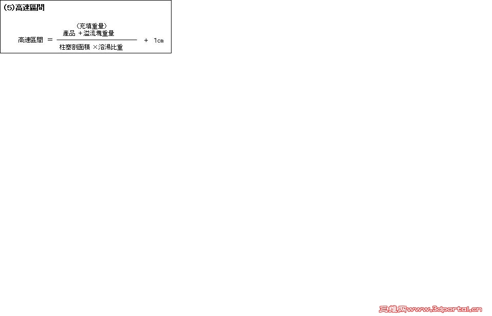

[讨论结束] 请问快压射行程怎么计算?
发表于 2010-8-3 16:58:56 | 显示全部楼层 |阅读模式 来自: 中国广东肇庆
如题,谢谢。

发表于 2010-8-3 18:22:31 | 显示全部楼层 来自: 中国上海
有公式的===

一般不计算,按经验就行

纯理论上来说,快速充填应该是在金属液封闭内浇口时开始,这样来看,快压射行程=V(铸件+渣包) / 压射冲头截面积。V (铸件+渣包)=m(铸件+渣包) / 2.7。V是体积,m是质量。. N6 Z6 i3 O  K$ E: ]# b7 s8 _
但实际上,对于小产品,在铝液未封闭内浇口之前就要开始高速压射;对于大产品,在铝液已经有一部分进入模具型腔之后才开始高速充填,这是个人经验,通过X光检查,发现这样内部质量较好。

公式上计算的是理论值,具体按照产品的性能要求适当的调整的
