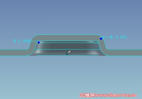

[已解决] 这个钣金三维图怎么画

caxa09版本
* h/ x) k6 l6 a3 b+ i QQ截图未命名.jpg
9 f) [7 y# u( h1 _! i6 w6 p, W* ?' A 设计1.rar (87.48 KB, 下载次数: 35)

3 O% W6 L3 v% e8 y$ n9 y1 k' D谢谢,但你提供的方法不能实现钣金展开,难道caxa实体2009提供的钣金设计元素库中不能实现这样的设计吗?静等回复!

3# 山水话 你好!在中间的突起板筋是张不开的,任何软件应该都一样吧!

楼主:突起的板筋是拉伸...凡是钣金件拉伸貌似都无法展开...如果真要展开也是平板一块...

可以转入dynaform或autoform软件中展开,

这个是模具冲出来的呢! Z  L5 E2 a) r- t  s- \
直接用压模的模块就能成!

压膜冲压成型的不需要展开,即使要展开还是这样一块方板
