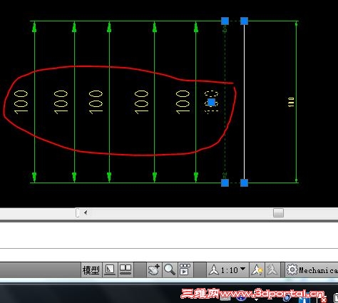

加了比例的图框mechanical2010前后标注的大小不一样5 y) y" m' W" y: ^9 h% r1 O
& r6 L; t4 X& p( H4 [7 A加图框前尺寸标注是1:1,加图框后再标注,字体大了好多
: |! T: D1 f+ h+ @2 g7 H8 T2 I: R$ @5 d2 ~6 L+ |/ n4 f
有什么办法保持1:1啊?

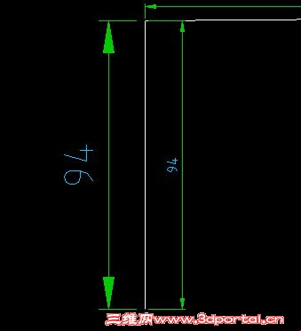

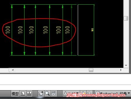

) R# o; x( g* I: _没 搞懂,尺寸大小还和图框比例一致,注释性比例怎么改都没反应' ^' R4 w! d8 k# O
% Z) C+ |9 x  ]+ P' c
* E. l/ c6 F, J. Z$ ]+ ]/ @# i6 K  K 1.JPG

不可能的。只有圈在图框里面的才会按照图框的比例标注,移出图框,修改标注比例后会按修改的比例标注的。
