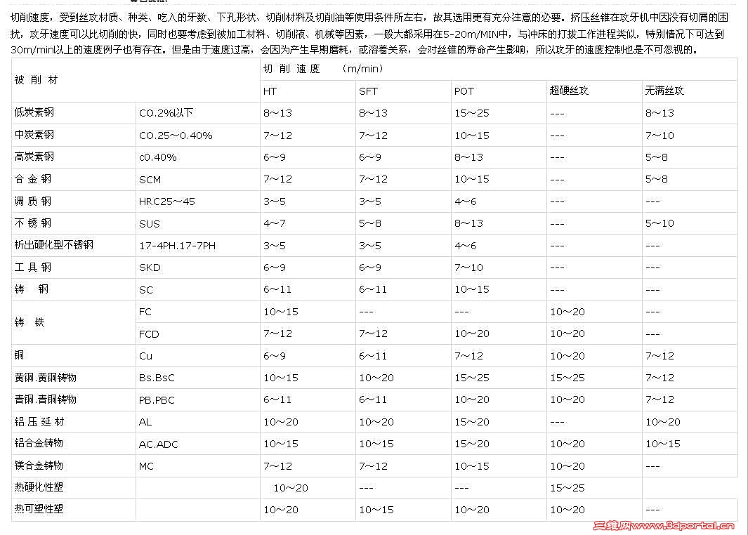

切削速度,受到丝攻材质、种类、吃入的牙数、下孔形状、切削材料及切削油等使用条件所左右,故其选用更有充分注意的必要。挤压丝锥在攻牙机中因没有切屑的困扰,攻牙速度可以比切削的快,同时也要考虑到被加工材料、切削液、机械等因素,一般大都采用在5-20m/MIN中,与冲床的打拔工作进程类似,特别情况下可达到30m/min以上的速度例子也有存在。但是由于速度过高,会因为产生早期磨耗,或溶着关系,会对丝锥的寿命产生影响,所以攻牙的速度控制也是不可忽视的。! @; u  B6 a$ z) U; P6 `, y

大哥呀,要么你粘个图片,要么上传文件  这样都不能黏贴或下载。。。。
% F+ R  H) h& [; X& ~  N7 }kokoko0321 发表于 2010-8-5 08:40 http://www.3dportal.cn/discuz/images/common/back.gif
7 w% X! q+ w, z6 m7 `我替楼主贴张图吧。

二楼的朋友可将光标移到需要的部位点压左键至结束处放开左键,再将光标放在己变色的文字上点右键、在弹出对话框中光标移到复制栏內点击左键.然后打开word软件点右键在弹出对话框中光标移到粘贴栏点击左键,就可将楼主的文字表格考贝到你电脑中保存.
