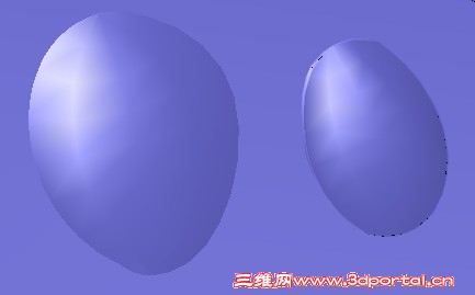

如题,一封闭环,怎么能生成一个设定高度的光滑小凸包?如图

vss 扫描就可以. 自己先试一下

 楼主| 发表于 2010-8-5 15:09:43 | 显示全部楼层 来自: 中国江苏无锡
我只有凸包底部的封闭环曲线,没有形状轨迹线,而且要做数量很多且不同形状的凸包,有没有更方便的方法了?
发表于 2010-8-5 16:15:33 | 显示全部楼层 来自: LAN
既然是不同形状, 那就得一个个做了. 你还想怎样?
发表于 2010-8-5 16:31:41 | 显示全部楼层 来自: 中国广东深圳
不同形状的只能一个个手工做了

本帖最后由 ganyiwei 于 2010-8-5 16:38 编辑 0 v' M  c5 Y1 l& ^$ q" c7 E
2 V, ]& b% K* K: M' l, r& L3 A6 Y
这样子的, 你参考下. 5.0文件.

发表于 2010-8-5 16:43:52 | 显示全部楼层 来自: LAN
想简单的话那就用边界混合吧

发表于 2010-8-5 22:06:29 | 显示全部楼层 来自: 中国广东东莞
如果是钣金件,则可用form命令。如果是普通实体,用local push命令。

 楼主| 发表于 2010-8-6 10:52:24 | 显示全部楼层 来自: 中国江苏无锡
感谢ganyiwei的帮助,但是40+个坑,想想都头疼,而且对方不要求凸包形状只要光滑就好,所以我是想像楼上说的那样,最好能用局部推拉的功能,但是这功能只能压大形状,我现在的情况都是小面积变形……难道我真得做40+个曲面……

先做好一个,然后用表阵列吧,可能会省一些力气。
发表于 2010-8-6 13:33:31 | 显示全部楼层 来自: 中国广东广州
曲面放样,再与一个平面剪切就行
