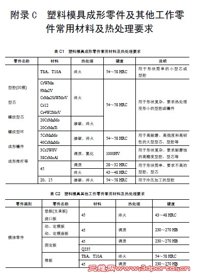

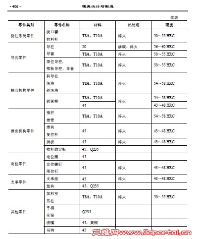

7 {! r; ]+ ]0 p& f3 t/ O常用零件材料及热处理要求
ch14flc.pdf
