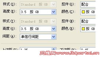

哪位大侠知道怎么在2010的明细表中把字体设置成其他样式,直接打开明细表设置其中字体样式被锁了。

明细表的字体设置和标注是统一的,修改了标注样式里面的字体设置,明细表的也就自动改过来了。
