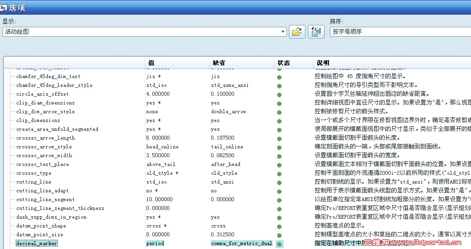

[求助] PROE5.0工程图标注中"."为什么总以","出现如何解决
发表于 2010-8-9 08:40:57 | 显示全部楼层 |阅读模式 来自: 中国湖南娄底
PROE5.0工程图标注中"."为什么总以","出现,如何解决
发表于 2010-8-9 11:25:52 | 显示全部楼层 来自: 中国广东肇庆
9 l9 d! [5 C. \' [. p  `
2 D4 x: `3 c* q工程图中的尺寸“.”符号,不是在CONFIG.PRO中设置,而是在工程图配置文件XXX.DTL中设定.事先可以配置好XXX.DTL文件,加入decimal_maker comma.然后把该文件保存在某一位置,最后在CONFIG.PRO中加drawing_setup_file e:\proewok\tanita\drawing.dtl (备注: e:\proewok\tanita\drawing.dtl 是我的工工程图配置文件保存位置,其中drawing.dtl为工程图配置文件的名称,各人要看自己的路径而修改)
0 Y. q9 K3 {' g3 s( W5 L5 ]) L' O这样每次开始工程图时就可以自动加载了。另外,如果无设置以上内容,也可以单次修改,方法是:在工程图模式下,DRAWING(绘图)-----ADVANCED(高级)---- DRAWING SETUP(绘图设定),在对话框中,加入  {  L$ ]  O. b+ @) M; j" m
decimal_maker comma   (或修改)0 [9 J5 Q1 S! _& S: _% F
6 {  D  N- B$ F5 u- S; b% k文件--绘图选项
