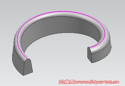

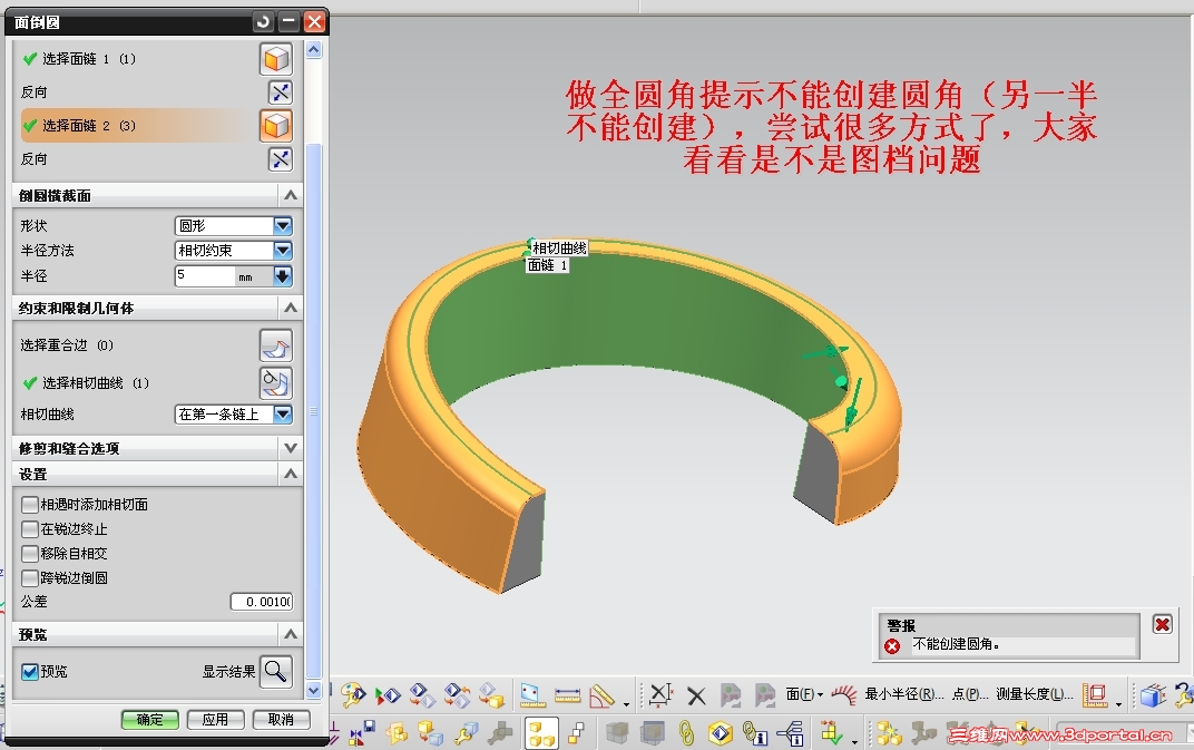

截图00.jpg 此图档做全圆角时候 另一半不能做圆角,尝试很多方式还是不行(重新构面也不行),有兴趣的试试行不?不知道是图档问题还是?

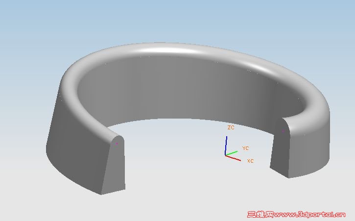

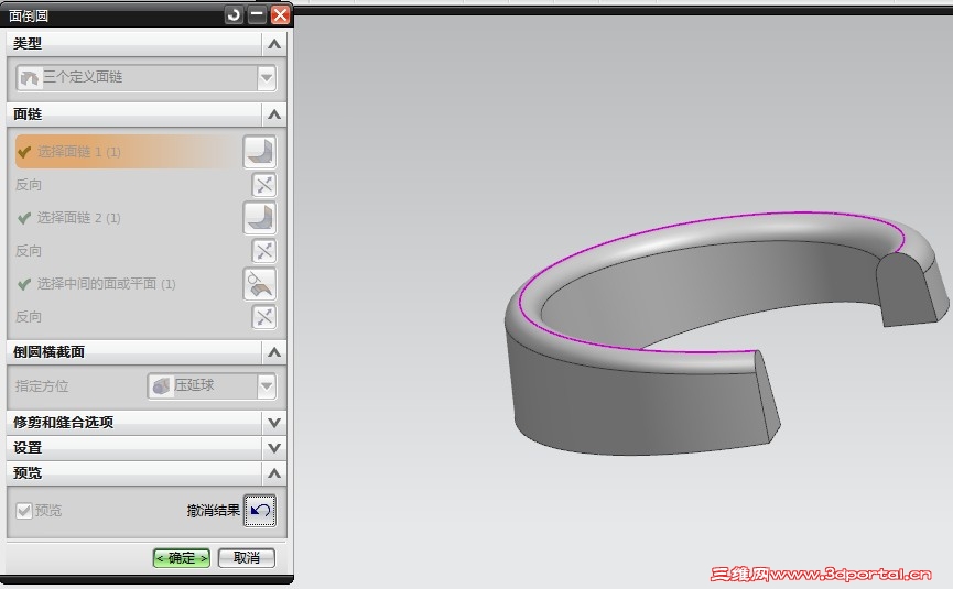

可以倒圆角。先删除已有的圆角,再用面倒圆即可,看图

发表于 2010-8-9 14:23:38 | 显示全部楼层 来自: 中国广东深圳
同二楼一样,全圆角
发表于 2010-8-9 16:51:31 | 显示全部楼层 来自: 中国重庆
靠,楼上两位用的7。5,人家问7。5之前的软件怎么做
发表于 2010-8-10 08:12:27 | 显示全部楼层 来自: 中国浙江温州
7.5之前都是用中位面的  呵呵
