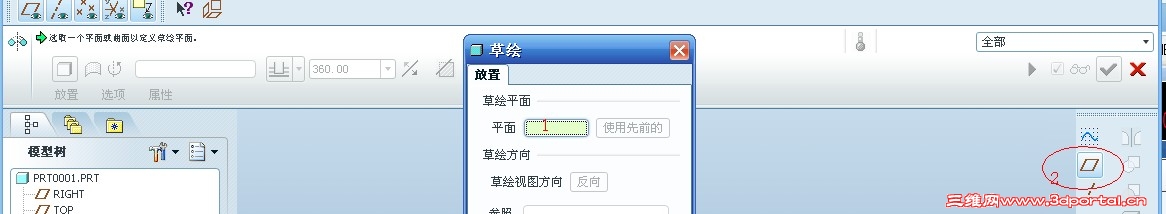

- m1 X0 O( r, B! v. t在野火4.0的旋转菜单下,在定义基准平面时只能选现成的基准平面,我想在偏距基准平面下草绘该如何操作,谢谢

不能这样做,要先作偏基准面

这样说来,ProE不是倒退了吗,4.0还不如2001方便了?

不好意思,前面理解有误" T# _, Q1 v& o8 Q
你可以在进旋转菜单后,选基准面创建偏移基准面5 [. X7 }' S2 N# A. _7 `: U
看下图版
 楼主| 发表于 2010-8-10 10:00:51 | 显示全部楼层 来自: 中国浙江宁波
谢谢未济,已安你的方法做出特征
