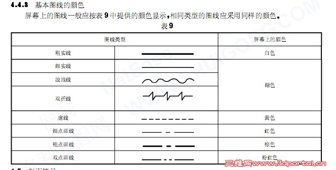

发表于 2010-8-17 11:23:01 | 显示全部楼层 来自: 中国甘肃兰州
给你一个国标图层设置图看看你就清楚了
