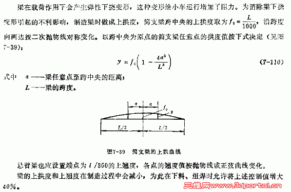

发表于 2010-9-9 10:46:02 | 显示全部楼层 来自: 中国山西太原
起重机主梁上拱度设计计算参考如资料:
