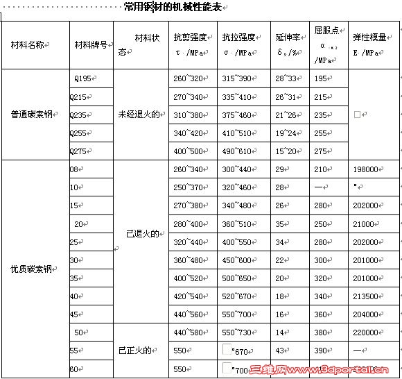

[已解决] 板材的剪切强度是什么?

不是抗拉强度,应该是抗剪强度
发表于 2010-8-15 21:30:52 | 显示全部楼层 来自: LAN
如Q235的剪切强度是多少呢?, w1 T& u$ Y# S! P8 [" r, _( \9 n
-->Q235,碳素结构钢,分A,B,C,D四个等级,剪切强度110~180 MPa

剪切强度是指材料承受剪切力的能力* ^* V# H( @1 ?  I; O0 c
抗剪强度,与材料的种类和坯料的原始状态有关
& l3 n! }2 X6 y6 I) m. H+ c: N* M抗剪强度是=0.8*抗拉强度

常用钢材的抗剪强度见下表:

剪切强度和抗拉强度之间存在一定的关系,没有特别的具体倍数关系,根据经验一般情况下剪切强度=0.6~0.8抗拉强度,根据实际使用的材料计算来确定相对应的系数。
