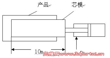

产品为玻璃纤维缠绕产品,芯模为钢材料,产品壁厚为2mm,芯模重约9t,长度为10m,斜度1~3度,拟采用液压缸脱出芯模,但是成型产品对芯模的力怎么确定或计算,有什么公式或经验呢,谢谢各位!

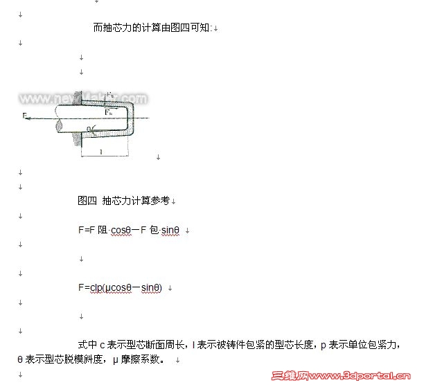

发表于 2010-8-11 09:17:23 | 显示全部楼层 来自: 中国广东广州
脱模力计算.rar
62.56 KB, 下载次数: 7
2374 + 3 技术讨论

发表于 2010-8-12 08:45:52 | 显示全部楼层 来自: 中国广东广州
谢谢啊,但是单位抱紧力怎么确定,由谁来确定,其单位是什么,MPa?还是N! h( E' H3 {6 d" ^: @
lszdyx 发表于 2010-8-11 10:03 http://www.3dportal.cn/discuz/images/common/back.gif
4 V$ Q0 v; e" k+ O# ]& w
' D3 x- j/ O) R* \9 P
通常抽芯力F=PA(f *cosα+sinα)0 N. M- U: h3 u6 K6 b
p---塑料制品收缩对型芯单位面积的正压力,通常取8~12Mpa;
; G- M* L+ G8 K4 f; ?# ~; EA---塑料制品包紧型芯的侧面积,
1 V( b, E2 k! l4 I0 N- \" X: T5 nf---磨擦系数,取0.1~0.2 α---脱模斜度,一般就是几度而已。6 z# Z$ _! A) K! J% ?5 h& C0 B
F---单位为N
2374 + 3 技术讨论
