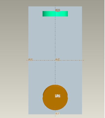

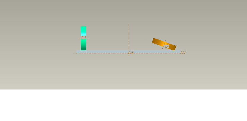

注:实现功能要求,将橘黄色圆盘顺时针或逆时针拨动,则绿色圆盘能够实现转动。请用机构或电气加机构来实现?并将机构原理图附上,谢谢!

机构设计要求不明确呀!0 |, R+ D7 J2 ~% v
橘黄色圆盘是要当作“开关”用,扳到某个特定的位置,绿色圆盘就按设定转向连续定向转动,还是当作“扳手”用,根据需要,向特定方向扳动,就可使绿色圆盘朝某个转向旋转适当的角度(多大角度)?& X8 }( V7 ~5 M3 E5 H& u/ B$ G
若是前者,又没什么其他限制要求,那就配个电机减速机再加个控制开关就可以了。
! M( {& m( _0 k0 Y9 ~: Q3 |若是后者,则可分别给橘黄色圆盘和绿色圆盘配置摇杆拨动连杆,将这两套拨杆机构用连杆连载一起,并分别布置在相互垂直的两个平面内就可以了。

十分感谢你的回复,此机构的目的为,橘黄色圆盘一转动,绿色圆盘也转动,一停即停。只是个触发。5 r8 @: p" y, S% D
我曾想过采用 凸轮加顶杆加齿轮齿条机构可以实现,但结构很复杂。还有一种方法就是采用电机,触发信号一有电机就转动
发表于 2010-8-12 13:48:55 | 显示全部楼层 来自: 中国四川成都
万向节连接不行吗
发表于 2012-5-26 15:54:36 | 显示全部楼层 来自: 中国浙江温州
我觉得向楼上说的,万向接轴配合角度对的伞齿轮,组合就比较简单,不知道合理不,实现同步转动! y1 ~$ B5 t1 \3 z7 k1 C" Y; J
: ?; r* |2 x" ^  J6 [, r: C- Y" g0 [还有可以考虑曲线轴,不知道我这样说和你想要的结果是一样吗
发表于 2012-7-30 11:41:47 | 显示全部楼层 来自: 中国北京
楼上说的是不是用软轴,还有两个轮转动的速度比是多少?传动力矩各是多少?
发表于 2012-8-25 17:42:31 | 显示全部楼层 来自: 中国江苏苏州
每个转盘上的中心轴加用锥形齿轮,调整啮合的角度或中间再加一个过渡轴两端同样固定锥形齿轮。你看这样繁杂吗?
发表于 2012-12-25 09:47:44 | 显示全部楼层 来自: 中国广东深圳
不用那么麻烦做过凸轮机构就可以实现的,效率也很高的,具体参数还要和你的实际情况做凸轮。
