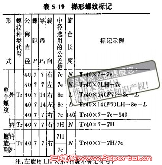

楼主所询“T140X12-2”中的-2,代表梯形螺纹中径公差精度等级为二级。
  G$ N# E# j. Q! l; B3 P不过,这是很久以前的老标准的标记方法,早就已经改了。
  J6 p2 \3 o1 q. T这一定是在旧图上看到的。若使用此图,应按新标准进行套改。机械设计手册上,都有相关图表可查。
; K' f7 s2 Y/ T# l4 p+ J4 V6 j给你两个相关贴图,以供参考吧。

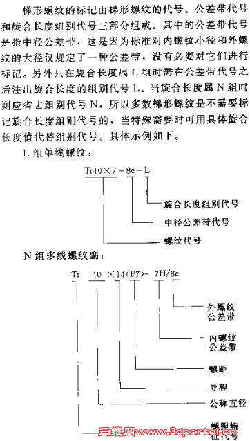

这是老标注方法,12为导程,2为螺纹头数。
- F7 _/ [% d9 T+ w6 v6 C  n新标法为:Tr120×12(P6)-7c ,12为导程,P6为螺距,7c为精度等级。

( R; e1 Z; m$ {$ G3 I+ X8 m) B+ p1 M查GB 784-65《梯形螺纹 牙型与基本尺寸》,T140×12-2的2是表示2级精度。
3 }  z( @& e  X对照GB 785-65《梯形螺纹公差》,2级精度的公差值大致与GB 5796.4-86《梯形螺纹 公差》中的7级公差相当。; q* w1 w" L5 D/ s0 e
* m- i# L5 Z0 U: M楼上的专家,您认为2是表示线数,是哪个标准或手册里查到的?

是老的标注法,2是表示2级精度。若是要表示导程、头数的话应是12/2,导程为12、2头,即螺距为6。
