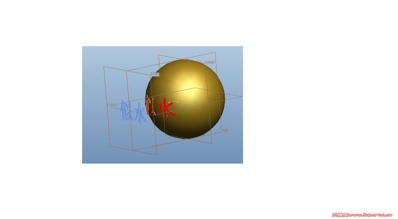

今天做个篮球,但在球面上用曲面偏移做文字,我已经做了文字在球面上的投影,可是做出来的偏移在我投影的对侧的球面上,结果文字是反的,不知道是为什么,请高手指点

直接草绘切可以的,
发表于 2010-8-12 15:31:15 | 显示全部楼层 来自: 中国广东肇庆
方向有误,转过来
 楼主| 发表于 2010-8-12 20:47:04 | 显示全部楼层 来自: 中国浙江杭州
掉转方向就发生错误,但是如果在偏移之前再把曲面复制一个就正常了,我想了解根本原因,不想知其然不知其所以然,谢谢大家啦
发表于 2010-8-12 21:00:02 | 显示全部楼层 来自: 中国浙江杭州
本帖最后由 张广 于 2010-8-12 21:03 编辑 % x) v- a' o4 @2 v0 I2 G
0 \( ~$ g+ {/ t0 u5 j2 t% ^楼主,你的草绘平面是在偏移曲面(球面)后面吧。当草绘平面在偏移曲面后面时,偏移的文字总是出现在你草绘平面的后面的曲面(球面)上。这种情况在你的曲面是球面或圆柱面是出现,若你的曲面不是回转面,就不会出现上述情况。
1 o9 n6 E: n$ I9 r3 t$ d3 M   你将草绘平面建在你的偏移球面前面试试!

 楼主| 发表于 2010-8-12 22:32:36 | 显示全部楼层 来自: 中国浙江杭州
感谢5楼!!4 C! Q6 J- c& i! Y$ ^
就是你说的问题,太谢谢你啦,我自己研究了两天都没想出结果,感谢感谢啊
发表于 2010-8-13 08:36:55 | 显示全部楼层 来自: 中国广东中山
这个是方向问题,在进入草绘时不是有方向选择吗?只要选择正方向头指着你要偏移的曲面,然后进入草绘,这样问题就会解决了。
