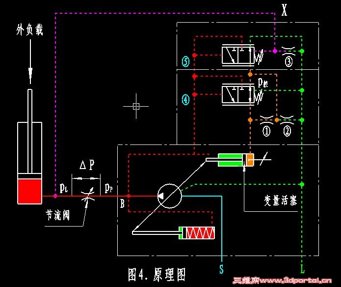

大家好,如我们所知负载敏感变量泵能够提供系统所需的压力和流量,可以达到良好的节能效果。但是根据负载敏感泵的原理可知,泵输出的流量是恒定的,泵输出压力与负载之间的压差△P是恒定的。分析原理图可知,泵的确能根据负载压力的变化来调节输出压力的变化,从而使△P不变,泵的输出流量最终也不变,那么如此以来,怎么能说负载敏感泵能根据系统所需流量供油呢?负载敏感泵的供油流量不是一直恒定的吗?再者,负载敏感泵是不是就是恒流泵?请高手给与解答,也请大家积极讨论。, U* c& o; m/ R  t$ T2 [! O: e) s
顺便问一下,谁知道负载敏感变量泵的输出特性曲线?能否传上来进行解释一下?

你理解有误了。泵输出流量是有变化的。与你节流口开口面积和泵设定△P有关。

1、负载敏感,其实就是一种泵的控制方式,能根据负载情况而自动控制泵排量的装置。
- e5 }5 Z- A9 N& H" v2、既然是控制方式,那末就分很多种方式,如:压力、流量、功率等敏感方式。" N/ {- e5 D4 j; a& @1 N/ V
3、实现的目的也是不同的,有实现恒压、恒流量、恒功率。
7 w+ H# J) v2 o! I4 U4、共同点是通过感应节流孔两端的压差来控制变量阀芯,从而改变泵的输出流量。
2 V& C; |9 N0 x$ a5、负载、泵输入的变化可及时反映在泵上,从而实现节能。

感谢上面的兄弟关注,你的观点对我很有启发,假如泵设定△P一定,节流口开口面积一定,此时泵输出的流量必定是恒定的,那么如果负载要求泵的输出流量增加,是不是意味着得把节流口面积调大才行,这个动作需要人为完成?不是泵自动调节的吗?再说即使节流口面积变大,但由于△P不变,泵的斜盘角度并未改变,因此,泵的排量也不变,那么输出流量又怎么能变大呢?

楼上的,你的理解有问题,(假如泵设定△P一定,节流口开口面积一定,此时泵输出的流量必定是恒定的)指的是负载一定无变化状态下,负载敏感控制指的是在负载压力变化下,通过负载敏感阀控制泵斜盘位置变化,来控制泵的流量输出

楼上说的正确,负载敏感泵不是恒流泵。

负载敏感就是泵感受负载变化而作出的流量变化,流量和压力是相辅相成的,没有多余的流量,系统是节能的。

0 k; g; U0 n* z  x+ G% L7 S节流口面积变大,由于△P不变,所以泵排量必须增大,增大流量才能保证△P不变
