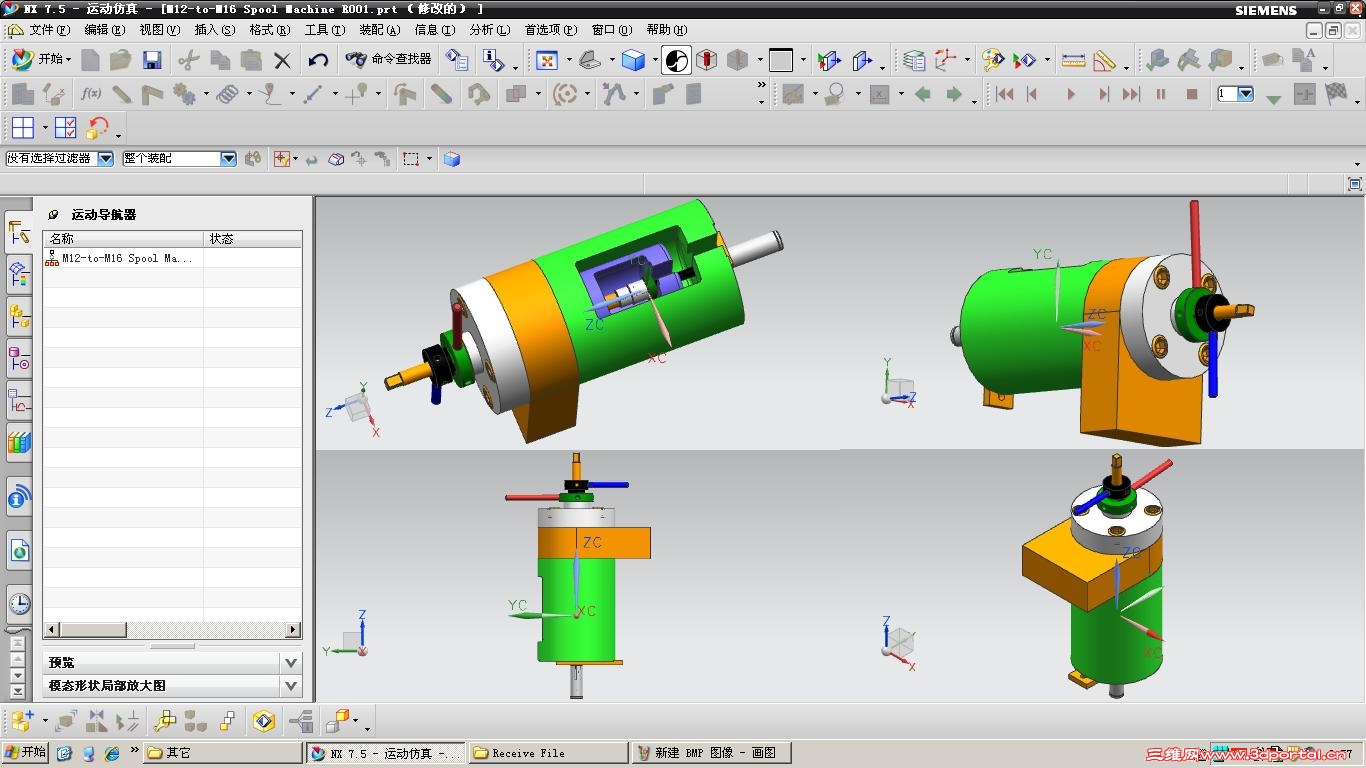

请教各位高手:为什么我进入运动仿真和高级仿真工具条都是灰色的?

 楼主| 发表于 2010-8-27 09:00:24 | 显示全部楼层 来自: 中国上海
如楼上所述,可是我到了运动住址介面那里所有的工具条都是灰的,如图
发表于 2010-8-27 23:16:43 | 显示全部楼层 来自: 中国河北邯郸
在左侧的导航栏里右键新建一个仿真环境就行了
 楼主| 发表于 2010-8-30 15:28:36 | 显示全部楼层 来自: 中国上海
谢谢,已经总算可以了,就是仿真还没有搞不太懂。
