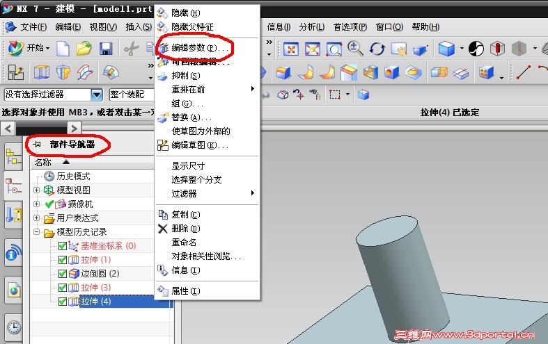

UG6有单独的帮助文件,有好几百M。大多命令的使用和UG7及UG7.5差不多。7 k! R$ g( E& ~+ E
UG也可以回溯的,你只要把图中的“V”,从下至上依次取消就行了。
# K$ X3 j) g% A" F" k' x见图
发表于 2010-8-16 09:15:28 | 显示全部楼层 来自: 中国山东济南
楼主说的应该是部件导航器,UG也有查看操作步骤的功能;但是从客户那里得到的数模,一般是去除参数的,也就是说丢失了建模参数,看不到操作步骤。UG本身又是混合建模,所以即便是没去除参数,也未必看清楚所有操作。
