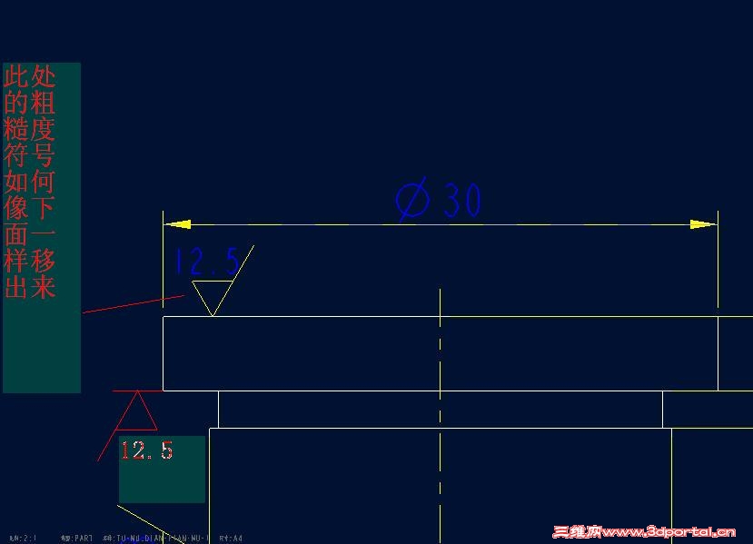

在图元上标注如下,不能引出.  J) b* G  i: T8 G/ b+ Y) K

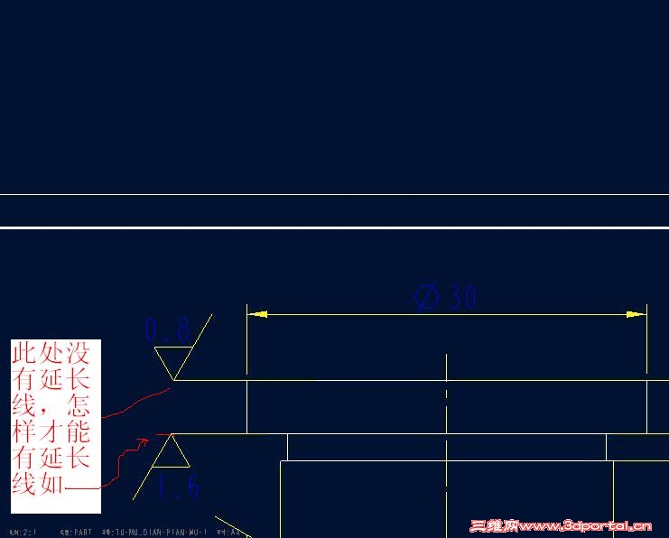

" _) _7 ]8 X; c" k2 q切向引线标注如下,没有那一小段延长线) e8 W. s/ B5 ]3 q1 \  g- v* z: G% H

如何使粗糙度引出标注更符合国标,请大家帮帮忙.

可以有延长线,你把符号的特征点点出来,再沿切线方向拖动符号即可。顺利的话选上符号即可拖动出延长线。
