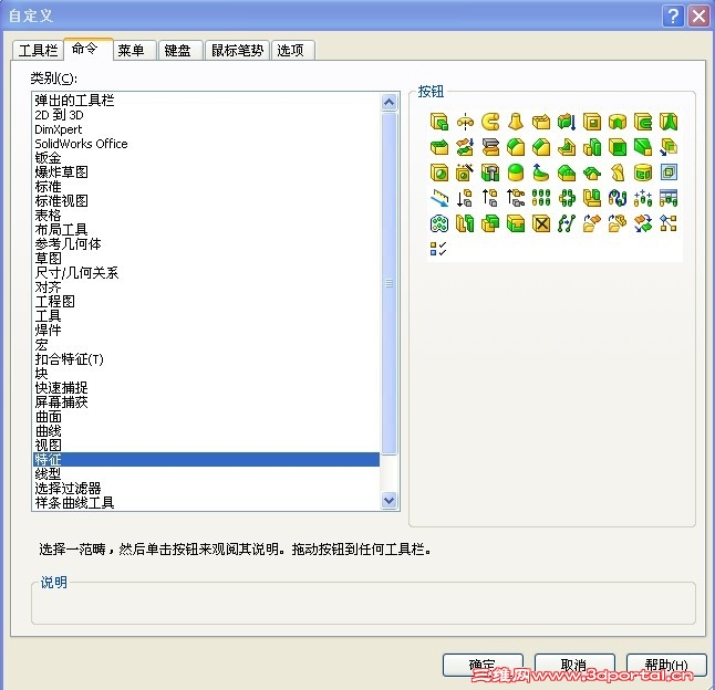

8 j/ s* ^( t7 ]6 L0 T, {' | 我现在用的是2010版中最低版本的SW,现在发现找不到镜像曲面这个功能,使得我无法做填充曲面的镜像。
8 k$ m9 V$ q% J7 L) D情高手帮我看看是不是软件有问题还是我的操作方法有误? (就少了下图中的功能)
9 C' t) Y6 g) ~+ A0 B1 x) X, R 未命名.jpg 1 _% A* d0 K3 t* c
: N1 D9 `* @, \" j* M$ E
4 R, r6 d5 [+ ?- s7 Q2 F0 O# _

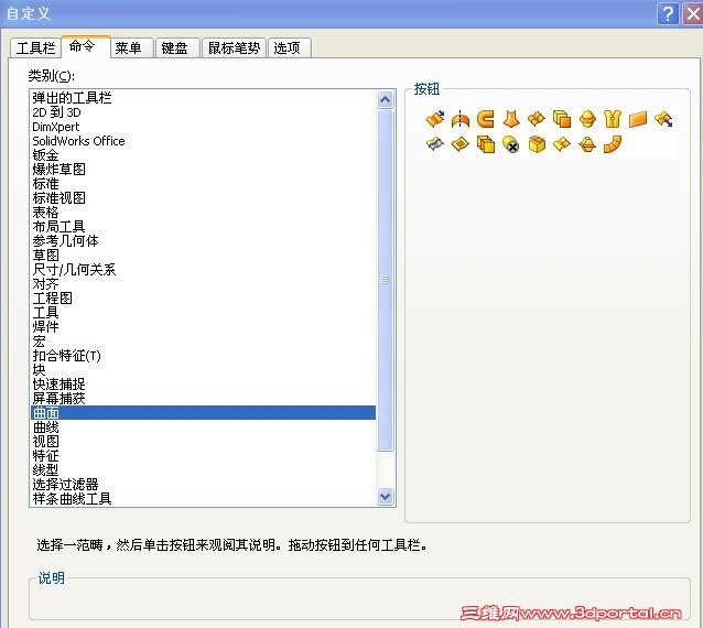

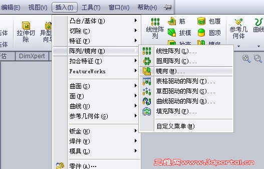

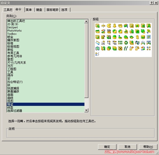

$ |4 l9 m! Y3 q; N0 j1 O, ^' v:( :( 十分感谢兄弟们能那么热❤的帮我解决问题谢谢!但是我都试了下面几位兄弟的方法都不行。我截了下图你们在看看。。。。 插入阵列.jpg 曲面.jpg 特征.jpg

没有曲面镜像命令吧,应该是镜像命令选曲面实体操作吧。看楼主是要镜像命令,找到插入-阵列镜像-镜像命令就可以操作了。
发表于 2010-8-16 17:15:46 | 显示全部楼层 来自: 中国陕西西安
在上面右击  自定义里面找找
发表于 2010-8-16 17:26:19 | 显示全部楼层 来自: 中国北京
在自定义或源文件里看看

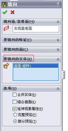

1、是楼主的操作问题 。根本就没有镜像曲面这个命令,只有镜像命令。
! ^* j& d) d! ^/ }2、选择镜像后,选择镜像实体# @5 w9 Z2 T4 r" E& z# D2 e0 {
镜像后会楼主就会发现你所要的图标了
& A( f9 ^4 p) p2 i# E/ h) U3、其实那个图标的意思就是镜像的是曲面
 楼主| 发表于 2010-8-17 13:46:07 | 显示全部楼层 来自: 中国浙江湖州
7# pxj201 9 M0 S, g! I" ^6 s8 I) o' m
谢谢!今天又让我学到了个知识。。。
