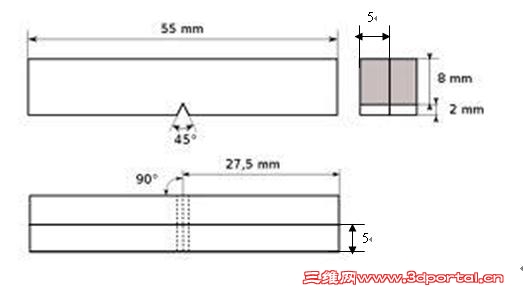

求助:采用5X10X55小试样V形缺口,-20℃,冲击功30J,计算冲击韧性时,面积按5X10计算还是按5X8计算?

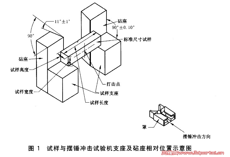

QQ截图未命名.jpg 二楼说得对,下了个标准看了看

冲击韧性(ακ)是指冲击吸收功除以试样缺口底部处横截面积所得的商。单位为焦耳/厘米2。
# \" C6 ^; ?/ r# C% D新标准GB/T 229-2007《金属材料 夏比摆锤冲击试验方法》改为吸收能量(K,单位,J)来表示,K值直接从试验机表盘上读出。
0 {2 K+ g1 B, F5 b+ u6 ohttp://www.3dportal.cn/discuz/viewthread.php?tid=482502

如果计算脆性断面率这个需要考虑,主要看你的缺口的深度多大了,一般2mm。面积取5*8.
. m% v# G$ h: R( h! I- ^8 @2 [  q二楼的回答错误。

按照相关标准有和全尺寸试样的换算公式

冲击功的合格指标没有必要自己计算,在相关的标准中给出,一般给出的是对应标准试样10X10X55的数值。7 p4 t4 p/ q' Q% V. q
' M, Y& X+ {" W# ]  Z
如果不是标准试样,才需要将标准试样的冲击功数值折算为实际试样要求的冲击功数值。5 p; F1 w( ]& S5 H) @% U/ t
7 c9 \8 w' b* x3 }上面所述的5X10X55,当然应该按5X10折算。
