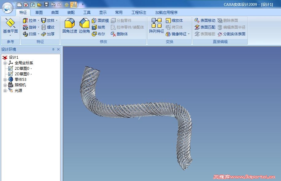

. X' O( b/ p" I: k% i1 l实体09版一直没有用于日常工作,感觉特别吃内存。运行起来内存不断叠加。不知大家的是不是这样?; U0 d* ]9 N( Q6 c& P1 C
还有,做下图类的东东,有谁的机子跑的顺畅,请帖一下配置情况。

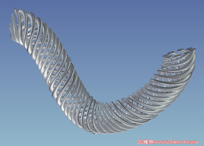

看看我画的这个旋绕不知道是不是差不多的参数,只要几秒就可以了。我的电脑配置也不怎么地。2g内存,amd5400+双核cpu 3650的蓝宝石显卡。不知道版主的配置如何?是不是有软件冲突。

内存一样,cpu问题不大,我的3650折合N卡在8500-8600之间,也许问题出在显卡身上。
发表于 2010-8-16 18:32:39 | 显示全部楼层 来自: 中国浙江金华
版主可以升级一下显卡驱动,或者在别的机器上试试caxa2009实体设计

: V+ j: P! n8 t+ Xswsxz坛友你上面的例子是实体设计2009r3做的?

swsxz坛友你上面的例子是实体设计2009r3做的?* c1 M* k# h, v1 b4 ~  S( U3 {
mobiler0 发表于 2010-8-17 09:27 http://www.3dportal.cn/discuz/images/common/back.gif
是用2009r3画的,相对而言比前版本好用多了。
 楼主| 发表于 2010-8-17 16:03:33 | 显示全部楼层 来自: 中国浙江宁波
谢谢大家的热烈讨论,swsxz网友的那个例子,用我的机子同样几秒钟可以搞定,也就是说你的例子较简单,而我的那个零件,就一个扫描完成,竟然成27M的容量,吓人吧。! M9 m9 U, m5 M& e4 |" E* |
