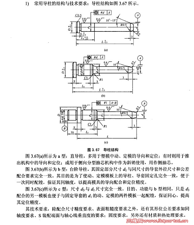

台阶导柱与直导柱在功能与作用上有什么区别?

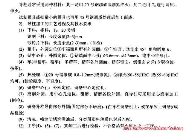

动模板在工作时经常在拉杆上前后滑动与开闭模具,使运动能正常运行,并保证了动、定模板开闭时的接触位置正确。在动、定模板上设置导柱和导向套,目的是保证两动、定模板合模时型腔的相互位置正确配合。
2 b2 K! L; U: Z% k0 m导柱的前端应倒3°〜5°锥形斜角。如果导柱体设计成圆锥形, 则两模板的位置配合精度保证将会更准确。由于导柱与导套的滑动配合是一个频繁的进出滑动,所以需对导柱提出以下几点要求。 & n/ J! y$ d1 t  c4 C' S' e
①  导柱应有较好的润滑性能,必要时要开设润滑油槽。 ! x4 p' y4 @" L. c/ i+ N7 S$ i8 Y, f
②  为保证导柱的工作强度,要求导柱的固定部位直径是导柱工作部位直径的1. 5〜2倍。
7 y4 E# K. @. n: a1 L③ 导柱工作面粗糙度Ra应不大于0. 63pm。④工作面应耐磨,同时应有一定的硬度,热处理后表面硬度 & M% I) y9 f5 G' ~1 _- V, n
为50―55HRC。& l( u$ _$ S% r2 M) _+ d
3 }' M8 U0 U3 k3 s. b3 w! e导柱资料应向供应商索取,不同供应商会有区别

台阶导柱与直导柱在功能与作用上有什么区别?(都是定位作用)
9 T4 ^: {7 c, V& @. g
它们分别在什么场合下适用?(直导柱适用于中,大模具)
