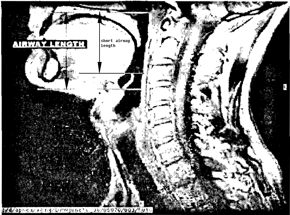

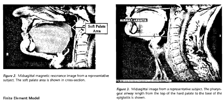

人体上呼吸道(空腔部分)实体建模, 要求做成(空气)实体 及 (腔壁)壳体模型.  奖励视满意程度 把我个人的200 到500 论坛金钱, 通过转账形式发放- f/ L4 a$ l8 c& }/ V- G. K
http://www.3dportal.cn/attach/2005-12/jiande2005122222293131234.gif
0 ^( n4 n% `2 q更详细的如下图, 上呼吸道的长度 可以选取 short airway length (当然, 长一些更好).. ^4 D2 o& _/ W, {( w/ K' O
http://www.3dportal.cn/attach/2005-12/jiande2005122222351097718.gif
, E9 U  }0 ~# i& I% c当然, 仅仅依靠上图还是远远不够的, 所以特提供3维视频文件 及一些数据(也是目前仅有的数据)如下以供参考(必须参考):

以下是引用clearforest在2005-12-23 15:49:22的发言:根据上面的图片建成实体模型几乎不可能,根据2D图像怎么可能得到3D实体,信息太少了。如果由CT断层图像,通过提取截面轮廓,再想办法还是有可能的。一家之言,仅供参看。
8 Y/ ?) b! h9 i3 |- i在一楼的帖子里 3D视频文件已经上传了.  ... >>>>
6 q7 a' q! ^1 J3 u1 Ihttp://www.3dportal.cn/attach/2005-12/jiande200512241092068536.gif

请问楼主,CT断层照片上的中间的黑洞是不是就是要做的上呼吸道啊,上呼吸道的长度是不是就是开始切片和结束切片之间的长度?
 楼主| 发表于 2005-12-25 00:01:00 | 显示全部楼层 来自: 澳大利亚
回nieweiguo,是的, 完全正确!  只需作 normal patient 就行.
