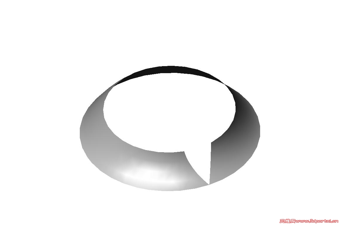

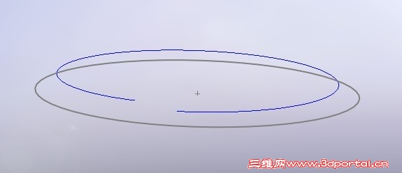

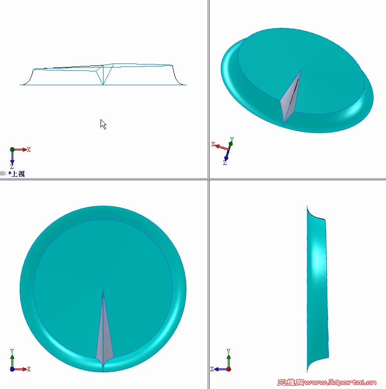

用圆圈和螺旋线做一个面~而这个面要有弧度的~还有螺旋线的缺口那里到下面的圆圈有个V型的缺口~请教各位了~

. D7 U$ ?% V2 d' Q: b- Q麻烦一下有没有用2008版本的~下面那两位的图我打不开~~我家里是用2008的版本的~!!

发表于 2010-8-17 12:58:24 | 显示全部楼层 来自: 中国北京
可能放样扫描可以,但是缺口要连上。。

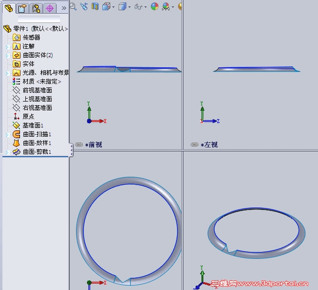

发表于 2010-8-17 13:56:39 | 显示全部楼层 来自: 中国河北廊坊
不知是不是这样的?  d$ I" d) m; [2 W

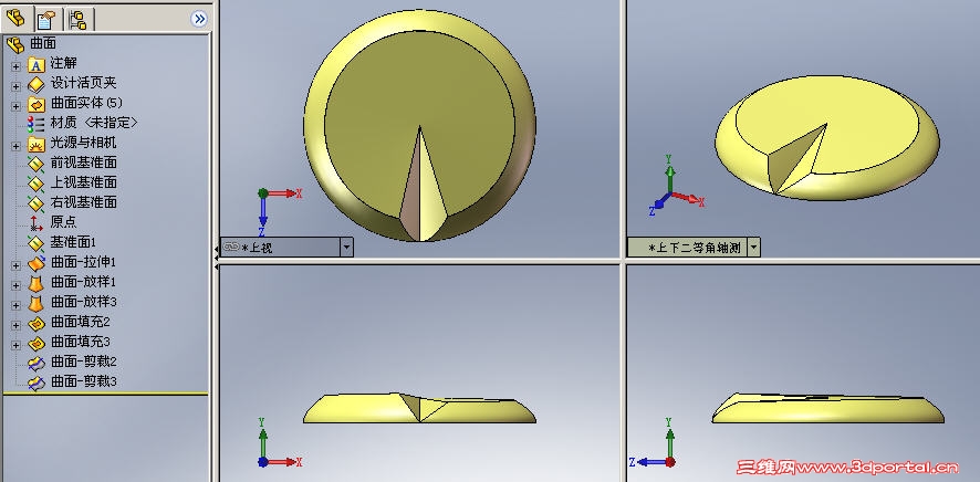

发表于 2010-8-17 14:39:16 | 显示全部楼层 来自: 中国广东惠州
不知是那一種' M( c6 D7 W* k, l
) z  k/ N) d+ b4 O wow1.jpg
8 ?: C2 i/ M8 k; m* ~5 ^1 E/ o. U 窩捲2.rar (133.91 KB, 下载次数: 21)
 楼主| 发表于 2010-8-17 16:53:57 | 显示全部楼层 来自: 中国广东佛山
9# danilso 1 ~0 B: L+ ]+ v
是第二种~请问你可以不可将那个图降一下版本呀~我用的是2008版的~打开不了~~

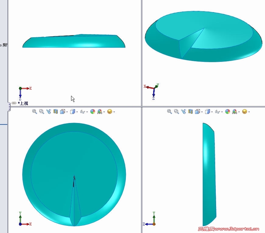

发表于 2010-8-19 09:21:01 | 显示全部楼层 来自: 中国河南洛阳
我也做个,充个数,SW2007做的。
曲面.rar
215.41 KB, 下载次数: 21

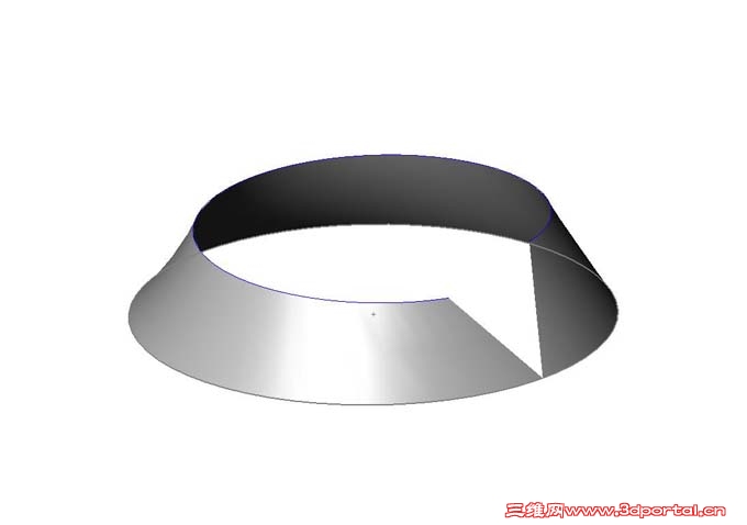

发表于 2010-8-19 14:25:32 | 显示全部楼层 来自: 中国江苏南通
是这样吗?
发表于 2010-8-19 15:11:35 | 显示全部楼层 来自: 中国江苏南通
大概是这样吧!
