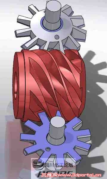

单螺杆压缩机的主转子与星轮是实时啮合的,请教如何用SolidWorks将主转子画出来,具体步骤是?附图中的主转子是随意画的,并不准确,和星轮未啮合。

象这种最好也最省事的办法是用插件,迈迪或Geartarx,先做出齿形再修改成你要的东西。
发表于 2010-8-17 15:59:03 | 显示全部楼层 来自: 中国北京
如果是不等距、不等深等螺杆,你就只能自己捉摸了。

附件中3d草图1和草图4是我计算模拟的两条齿边轮廓,但我不能将二者进行放样或放样切除,请高手指教一下。

放样是不行的,都有误差,你甚至不知道是什么样的误差1 V4 h& y6 e+ w- h
+ H, Y9 w* g$ \6 X6 _# k8 c& y2 U) M
在这种精确啮合的情况下根本就不能用

这东西不能放样,只能扫描。其实这个和蜗轮蜗杆一个道理。
