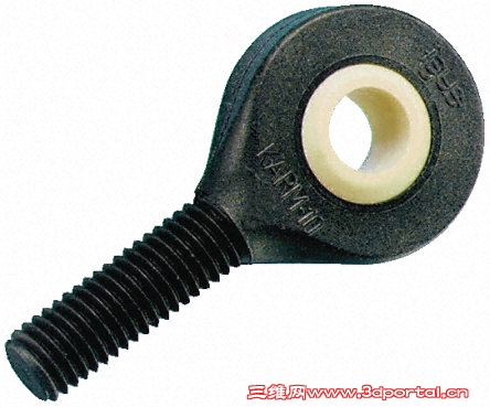

发表于 2010-8-17 16:22:53 | 显示全部楼层 |阅读模式 来自: 新加坡
" O2 m- d) {0 i$ H/ `" P6 z/ }; P7 E0 {* k4 Z, `. @* Z  X
球碗和球头是一体的,不知道是怎么装进去的。。。% O+ Q3 o3 ^0 `/ F
- z( @2 n6 A& l$ Q1 e论坛搜索了一下,有相关的帖子,但看完了之后还是不明白,所以再来问一下。9 {7 x2 Y" u2 a3 ~
发表于 2010-8-17 21:17:58 | 显示全部楼层 来自: 中国上海
应该不是安装的。可以把铁件放在模具中作为型芯,再注塑。
hero2006 + 2 积极参与
发表于 2010-8-18 08:15:13 | 显示全部楼层 来自: 中国湖南岳阳
尼龙球圈的外面还有一个钢质套,钢套的内球面与尼龙球面配合,可以调心。制造时为分别制造,钢外套轴向开有槽,安装时涨开外套,将球套放入。再将内、外套一起压入拉杆体内。
hero2006 + 3 应助
 楼主| 发表于 2010-8-18 08:49:25 | 显示全部楼层 来自: 新加坡
3楼的应该是正解了,多谢2位。
