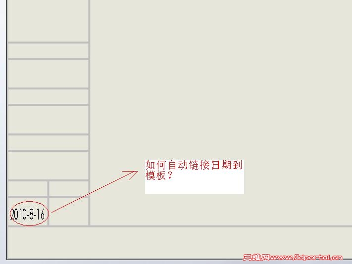

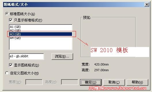

各位不好意思,家里的电压不好,近几个星期没有上网了,所以问题问的很罗嗦:在SW2010自带的模板(路径在截图中)左下角的日期链接深深吸引了我,很想做这样的时间链接给工程图模板,又要靠达人们的指点了!

2# qtfan 呵呵,我很想知道这日期是怎样链接的,尤其是工程图与非零件与装配体之间的,麻烦大家了。

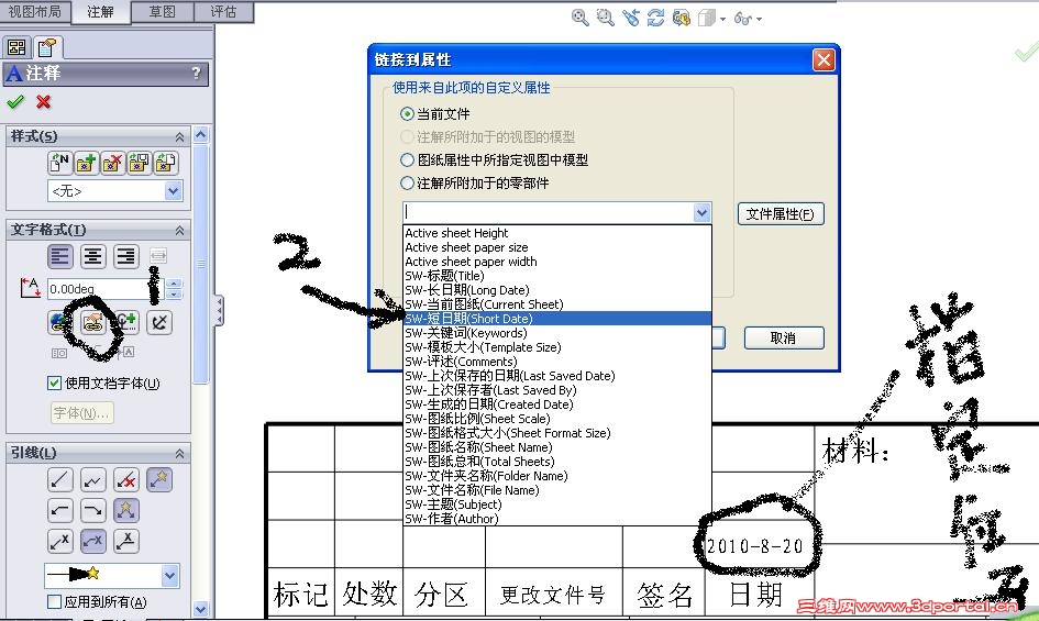

发表于 2010-8-20 09:48:09 | 显示全部楼层 来自: 中国广东深圳
1# ntyanlei
; U8 [4 ^) W  [4 v4 u0 G) i- R- }1 h
这样做,在打开的工程图模板空白位置右键——编辑图纸格式,再点文件——属性& M# A9 Y/ K) i4 d8 t9 @9 J1 [! h7 a
最后如下图操作就可以了
8 z- B8 ~$ K& Q5 f, K/ l/ C8 ]0 O 日期.JPG
发表于 2010-8-21 20:41:02 | 显示全部楼层 来自: 中国上海
楼上的大师的方法虽然好,但是以后每次打开图纸,日期就会自动改变,我也曾经这样做过,但被领导说这样不好,因为图纸归档后日期还不停的变。
发表于 2010-8-21 22:13:26 | 显示全部楼层 来自: 中国浙江嘉兴
这个日期是你每保存一次就变的。还不如自己输入一下很快的
