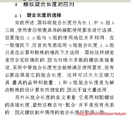

在设计两个零件的螺栓连接时,可以设计成用长螺栓连接,也可以设计成短螺栓连接,其它条件相同,请问用哪种好些?- @2 |2 q* T) B7 l: c. C1 K
我知道长螺栓可以提高抗疲劳特性和放松能力,. M9 [: b) i, j3 a2 P7 Z
我想知道除此之外,两者还有其它优缺点吗?

长螺栓的连接刚性不好,这里的长指加紧长度。同样的连接刚度需要更大的预紧力。

一般没有特殊要求,安装允许的情况下采用1.1~1.5倍螺纹直径长度的螺栓就可以了,太长在受力上没啥帮助的。

通常情况下会选择短的,刚性和强度都好

螺栓的长短只能是根据需要而定,能用短就不用长,节省材料、节省空间,增大刚度、增大稳定性,何乐而不为!至于其它功能都是次要的,可通过其它措施来达到。

螺栓的长短取决于夹持物的刚度及高度以及螺纹部分的旋合长度。如果夹持部分刚度大,其所夹部分就薄些,所学螺栓就短些,这主要还是有实际应用决定的,能用短的就没有必要使用长的螺栓了。

一般来说,螺纹连接真正起作用的只有三扣,所以长了基本上也是无用。

螺栓旋合长度一般情况下达到螺纹直径1.25倍,就足名够了,太长了没有用。如果结构上有限制,有效旋合螺纹牙数不少于三牙。

重型机械或震动较大的场合,长点的螺栓是比较好的,第一,变形均匀。第二,在交变应力下,抗疲劳破坏的能力提高。
