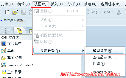

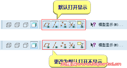

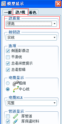

. D. R: j) \2 _如何更改此5项默认打开ProE后不显示
4 ?7 p4 v  _; Z: w. e" q# ?
2 \4 l) h4 F- R/ V2 |/ _5 o  Q3 ~9 q3 ^3 [5 R
/ |$ h5 u$ u5 X! v, O* _+ \) L5 @# J7 p2 o3 ~$ [
0 r* C8 E7 k- M
& E% `& s' T* s+ ^3 m; e# D5 g" f, x0 [! W& Z/ f( C

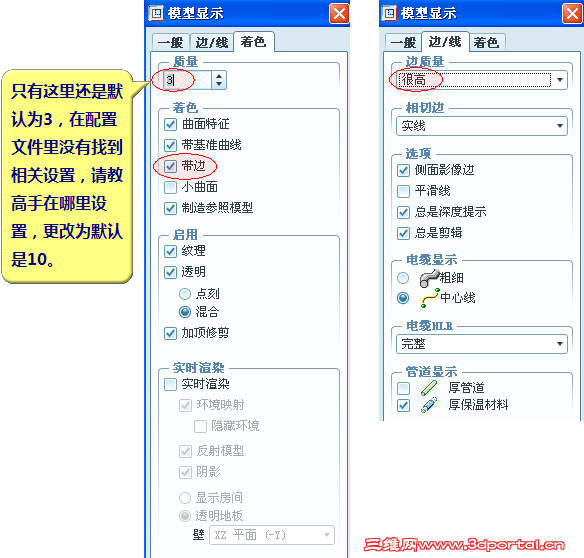

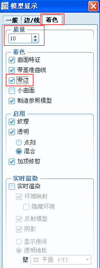

" h; h4 ^, s; Y/ J0 o! J, g如何更改模型显示设置边质量为“很高”,质量为“10”,并勾选“着色”,不用每次打开ProE都得重新设置
) `# `, D3 T" o! r: Y6 B 2.png
' O& `+ @' Q) A
+ q. a# c) m5 O- S& y' ~- N' e: S- q( `% Q/ N
2 n4 }# q; ^7 v3 M  z+ R4 k( m1 ^3 }  x7 V
: m9 j9 M+ b3 W( R 4.png . o' F5 u1 l1 f' U" b1 x, u, H, R9 z
) O+ T& S) k2 l" O
5 ]* J) C. I1 y  m* X+ m4 [( f谢谢。

发表于 2010-8-18 13:29:25 | 显示全部楼层 来自: LAN
display_axes no
/ r# P. P/ s% W# s2 wdisplay_planes no
; o4 ^# r' C. D4 H4 @display_points no
& c$ z. D% @0 V7 F. m1 Tdisplay_annotations no0 B5 i, r" W7 X
display_coord_sys no

配置好了之后要保存到config.pro中,放到启动目录中,不然就没有效果!

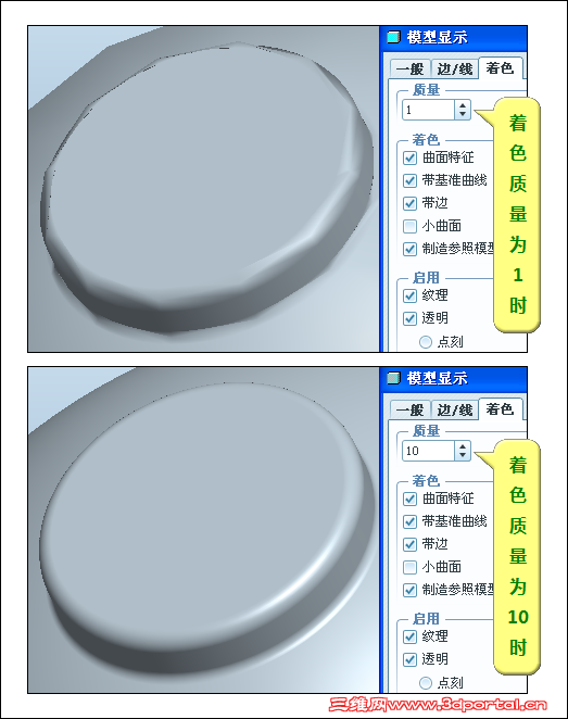

边质量和着色质量没办法更改么?每次启动ProE三维模型的显示很不精确,圆边放大后都是有棱有角的,只能调节边质量和着色质量。。。
 楼主| 发表于 2010-8-25 10:12:26 | 显示全部楼层 来自: 中国天津
都已经在配置文件里找到相应的设置了,只有"着色"-"质量"-还是3,哪里设置可以更改为10
/ ]' g$ C1 W8 W, t. F4 C# \
5 H- C! T; E7 g# t& ]% ]; ~8 Zdisplay_annotations no 打开程序后不显示注释2 n1 n" E2 Z8 c
display_axes no 打开程序后不显示基准轴5 d6 N1 m, {  D$ o7 f9 k: W6 {
display_coord_sys no 打开程序后不显示坐标系
$ V. ], M: u% \- Wdisplay_planes no 打开程序后不显示基准面
" i! ?: K( f& a" ]6 Vdisplay_points no 打开程序后不显示基准点" n. i" K: @; u  ?

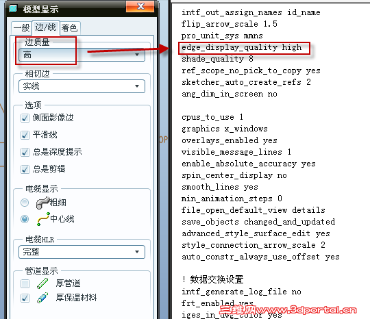

edge_display_quality very_high 视图-显示设置-模型显示-边/线-边质量-很高
- ^& Q) k" V' ~, h( gshow_shaded_edges yes 视图-显示设置-模型显示-着色-带边

 楼主| 发表于 2010-8-25 11:34:43 | 显示全部楼层 来自: 中国天津
显示差别还是很大的。。。

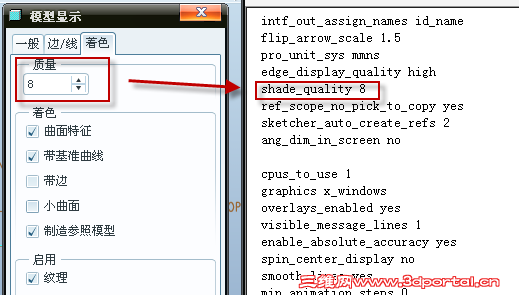

发表于 2010-9-12 21:45:46 | 显示全部楼层 来自: 中国广东深圳
大家看看这个讲解哦
发表于 2010-9-12 21:48:51 | 显示全部楼层 来自: 中国广东深圳
10# ouyang0349
边质量显示设置
边质量显示设置
着色质量显示设置
着色质量显示设置
