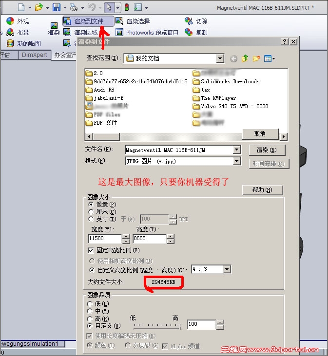

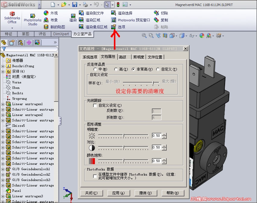

发表于 2010-8-20 07:57:29 | 显示全部楼层 来自: 中国江苏苏州
本帖最后由 mygc 于 2010-8-20 08:37 编辑 3 ]; v/ A* D( z' G" y6 c4 c2 m
2 ^( _0 E3 G& `  x1 P( F/ P2#的方法也可以,但你要出更好的照片,以下的方法试试。
- |7 r/ E) h5 P+ g0 x
: h7 n+ c5 d- j8 J) Q7 r$ O* n% ^
5 c8 B. y: B9 v" C4 r 8-1.jpg
8 A, C# m% ?$ ~/ p5 H( A- k/ t
3 g/ c: t: F7 W& X4 O
; `5 F, B! G5 T! G! M/ w 8-2.jpg

那你就采用2#的方法(这个选项早期版本就有了),正好符合你的要求。
