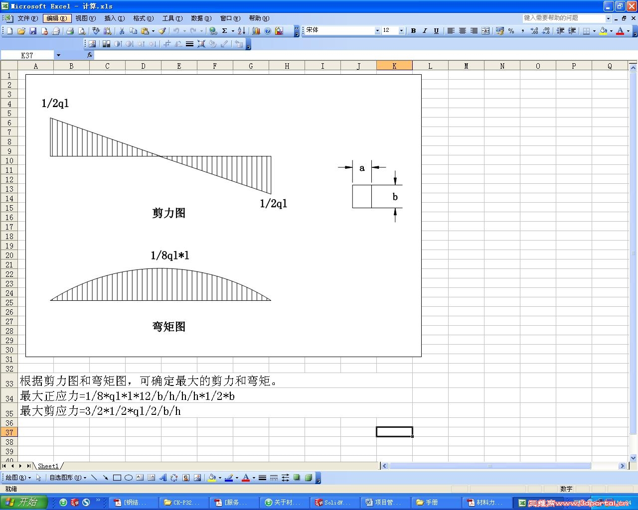

发表于 2010-8-20 11:30:57 | 显示全部楼层 来自: 中国广东佛山
未命名.JPG 7 q$ y" P9 l4 j$ C
( |6 K2 H& T+ \! s7 A$ v/ z4 O楼主看看有没有用!

发表于 2010-8-20 15:33:42 | 显示全部楼层 来自: 中国广东佛山
通过剪力图和弯矩图可以看出来,你要模拟整个过程当然不行!( @, s% j" I9 X# {+ O' {" Z6 q
    但如果你只是考虑最大应力的,那9米与10米的截面是不是一样的?
# m; F, O; Q! l! U6 h  如果一样,那通过公式  1/2*q1*10=1/2*q2*9 ,可以算出q2,那么你可以推算出q2的数值,然后在9米支架上模拟出剪应力!5 b5 _9 g1 d  d4 [' I! U( g1 S
    同样的道理,根据公式 1/2*q1*10*10=1/2*q3*9*9, 也可以算出q3,然后在9米支架上模拟出正应力

发表于 2010-8-24 20:49:19 | 显示全部楼层 来自: 中国辽宁沈阳
! z* v! [  M1 W; w+ I  Q3 c1 o5 h$ v* p3 f3 `
理论上,是可以实现的。主要看你怎样设计验证方案了。
9 k0 `0 w4 y2 [6 {# H! S7 h7 Z材料力学工程应用中,主要就是通过相关计算,一方面,分析结构系统的薄弱环节所在位置和载荷特性,另一方面,还要分析和获得结构系统受力极值点和相关极值的具体数据。+ E& b* M/ U6 H$ q) E
其实,楼主所询,就是要对相关极值(最大剪力和最大弯矩)的具体数据进行验证(需借鉴最大挠度数据)。
: x  F+ O* U- n2 @那么,可以借用6#的贴图所示,则最大剪力Qmax=ql/2;最大弯矩Mmax=q l^2/8 。补:最大挠度ymax=-5q l^4/384EI。
" ~' M0 {6 q: {$ }8 E9 n从公式中相关项之间的关系可知,
5 R: `3 @* Y. n& Z9 ], `1.若要验证最大剪力Qmax不变,需将均布载荷q加大11.1%(1/0.9);0 h2 i/ A8 ?- e, J8 m
2.若要验证最大弯矩Mmax不变,需将均布载荷q加大23.5%(1/0.9^2);
% ~: d: J8 g1 l3.若按验证最大弯矩Mmax不变时,均布载荷q的变化,相应最大挠度值将减小为10米梁的81%(1.235*0.9^4)
8 q" f5 g  ^  b% V. D分析可见,若能实现2中条件之验证,则不必再另行验证1中的内容了(已超过1中能力了)。
3 U- N: e, ]4 o! D因为,验证最大弯矩Mmax时,最大剪力Qmax将加大约12.5%。所以,应注意验证的前提保证是,相关支点最大承受剪力能力要加大25%-30%以上。否则,验证方案需要进行重新调整。
9 ]2 r+ s/ i* {+ c以上建议之分析,仅供参考。
