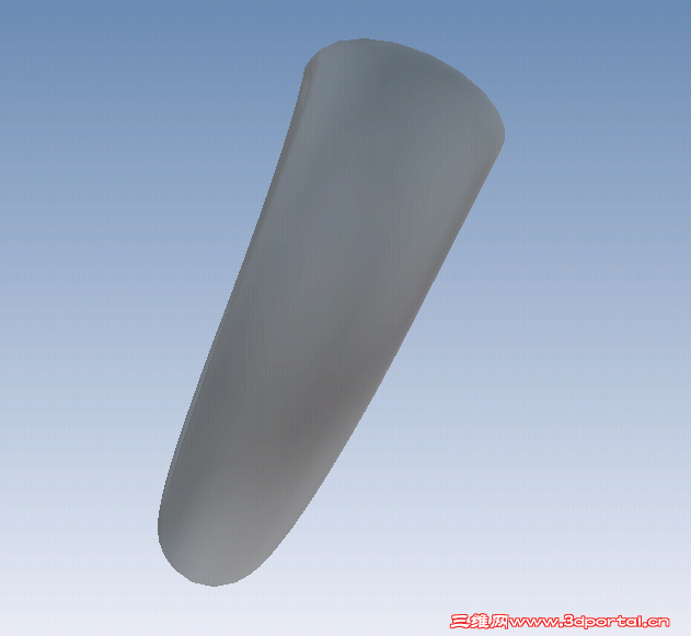

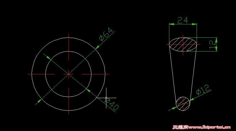

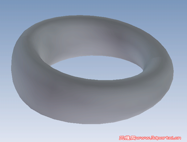

[讨论] 各位CAXA高手给看看这个图怎么做。
发表于 2010-8-20 10:28:02 | 显示全部楼层 |阅读模式 来自: 中国江苏徐州
各位CAXA高手给看看这个图怎么做。
发表于 2010-8-20 11:38:18 | 显示全部楼层 来自: 中国河南郑州
网格面、放样实体应该都可以做吧?
发表于 2010-8-20 12:35:10 | 显示全部楼层 来自: 中国浙江金华

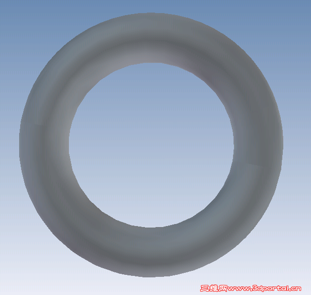

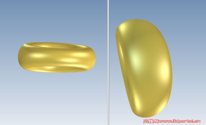

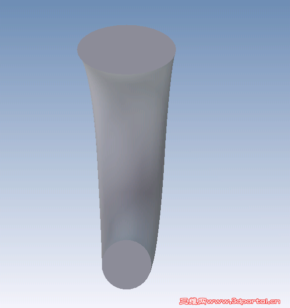

本帖最后由 hejiangcao 于 2010-8-20 14:05 编辑 1 s1 Y# p, m1 C* \$ C* A' Y! Q! a
发表于 2010-8-20 16:10:20 | 显示全部楼层 来自: 中国江苏苏州
有人用2007版本做出来么。。
; A& _0 M5 ~: ]5 I楼上的09做的接口处也有扭曲的地方啊!!

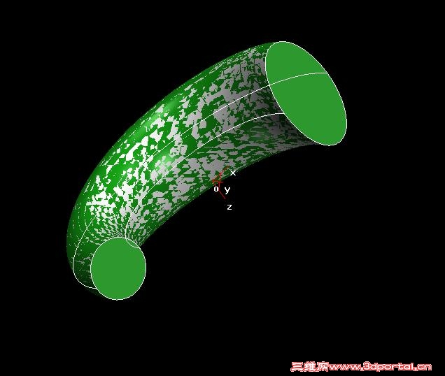

发表于 2010-8-20 20:25:24 | 显示全部楼层 来自: 中国浙江金华
网格面画的

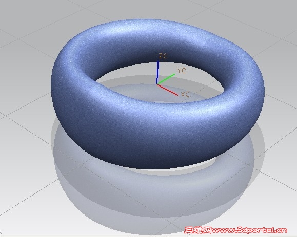

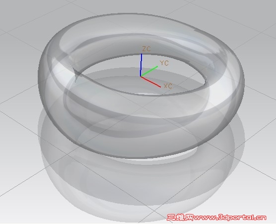

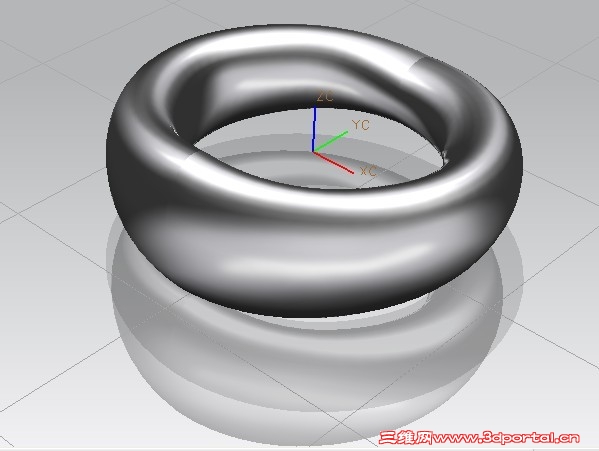

 楼主| 发表于 2010-8-21 23:35:36 | 显示全部楼层 来自: 中国江苏徐州
终于用导动做出来了。先做曲面后生成实体。
发表于 2010-8-22 08:50:25 | 显示全部楼层 来自: 中国浙江金华
10# mzn321103
) q# }8 A( l. O+ ?/ v我敢肯定,你办另一半做出来,连接处肯定不光滑
