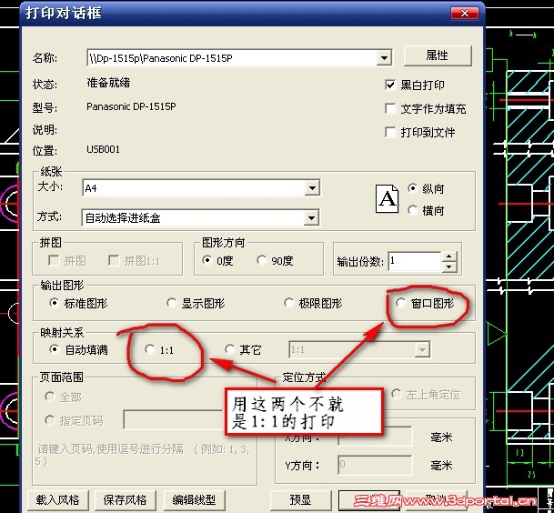

图画好了!拿自动填满可以打印出图!可不是实际在A4纸上不是270mm 。图板上制图是270mm画的!
- ]7 ?3 }- B2 l  }
- c" T# L; @  y! J( `: D设置1:1为预览就是张空白的图纸!什么也没有。/ S+ t% x5 y! u& i, K6 Y
1 g1 @, A5 i; {* Q我想设置为1:1出图。工人等我我画的图怎么贴在零件上!我的意思是可以象临摹一样简单!
+ l5 {  I* m8 K* o
8 E9 a1 P; h# @+ r" Q5 _9 g  P" A' M求帮助!怎么设置!

楼主应在打印设置时点拼图,影射关系1:1,就可以在A4图纸上打印1:1图纸。
 楼主| 发表于 2010-8-20 16:21:58 | 显示全部楼层 来自: 中国江苏无锡
可我不是在标准图纸里设置的
发表于 2010-8-22 10:22:10 | 显示全部楼层 来自: 中国浙江宁波
按图片勾选1:1和窗口图形,再框选你要打印的某个零件图,打印出来就是1:1的图纸,当然可以进行临摹。
