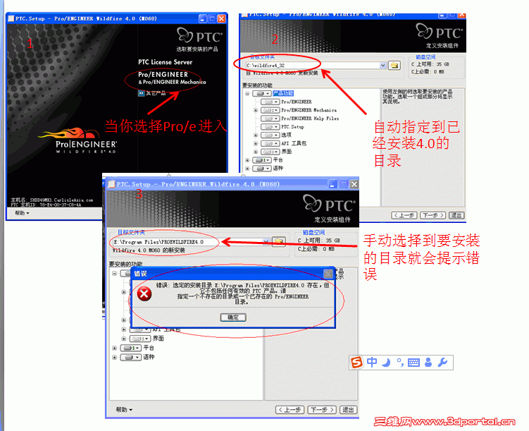

一个系统中装能装2个同版本的proe吗?
( @7 M( Z. n) j1 H1 \5 m: H我现在电脑C盘中装了个正版的4.0基本包(不含mechanical)5 g  A$ d4 K5 D# l
我在E盘装了个5.0盗版的。; P7 N: z2 H) K$ L' {0 B* N
由于客户用的是4.0所以现在要用4.0做分析,可是安装的时候发现安装不了提示如下。2 R8 R5 @5 F% s" `* W9 i
请问谁知道怎么解决这个问题吗?

 楼主| 发表于 2010-8-20 22:29:55 | 显示全部楼层 来自: 中国上海
3# daivone
3 t6 I0 c& S4 C/ }% b3 q! w9 F  H修改安装路径就会报错啊,如步骤3

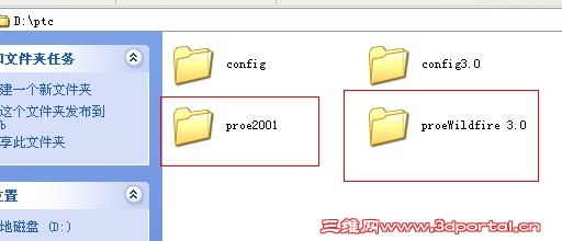

发表于 2010-8-20 22:49:54 | 显示全部楼层 来自: 中国广东深圳
如图,我在D盘建了个TPC的文件夹,然后里面分别安装了2001和3.0两个版本7 z& l% x% v. V. `
- {" z: e" `2 M" ]
这两个文件夹也是事先创建的

楼主你的指定位置已经有一个破衣安装文件了,你只要改一个不同的指定位置就行了。
发表于 2010-8-20 22:58:29 | 显示全部楼层 来自: 中国广东东莞
我的4.0装在D:program files/proewildfire4.0下。5.0装在D:/PTC/proewildfire5.0下。你可以起个PTC目录再装在它下面。一般不要用其他的名字。不然有你说的情况,我碰到过。proe不认。
