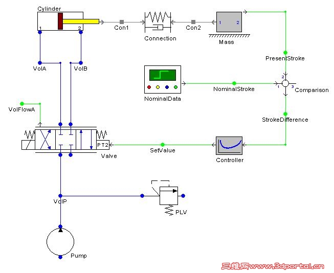

[求助] 这个仿真模型是什么功能
发表于 2010-8-21 09:59:45 | 显示全部楼层 |阅读模式 来自: 中国上海
图中Connection      Mass    NominalData    Controller元件起什么作用?
 楼主| 发表于 2010-8-21 15:57:36 | 显示全部楼层 来自: 中国上海
在AMESim 中有类似元件,也不知什么作用,在实际液压回路中也没见过有这部分啊
发表于 2010-8-21 17:26:34 | 显示全部楼层 来自: 中国河北秦皇岛
那个是阻尼器的意思 这个是闭环的仿真 通过比较 误差传递给电磁铁 转变成阀芯位移 来精确控制输出
 楼主| 发表于 2010-8-29 20:12:46 | 显示全部楼层 来自: 中国上海
能不能具体点,那个Controller 代表一个微分方程,不要这个模块有如何呢?阻尼器也可以不要吧?
发表于 2010-8-29 21:28:18 | 显示全部楼层 来自: 中国辽宁鞍山
伺服控制吧
发表于 2010-9-27 23:05:13 | 显示全部楼层 来自: 中国辽宁大连
这是什么软件?
发表于 2010-9-27 23:28:35 | 显示全部楼层 来自: 中国内蒙古乌海
应该是一个电液比例伺服控制系统
