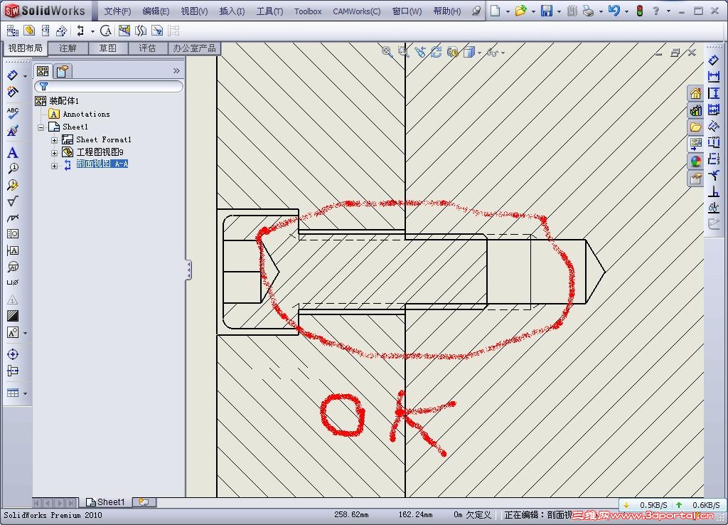

虽然在选项--出详图中把能显示装饰螺纹线的选项都勾上了,但是有时装配体工程图中还是经常不能显示螺纹线,前不久我无意中发现了这个功能,能够让螺纹线都显示出来。特拿出来与大家一起分享!

请问楼主是用的什么版本?我用的是2010 sp3.1,怎么没有那个按钮呢?

 楼主| 发表于 2010-8-26 20:51:11 | 显示全部楼层 来自: 中国上海
只有装配体工程图才有,零件工程图就没有!

我的在装配图下也没有呀,不知楼主的是哪个版本?

有时候总不能显示螺纹线
; Q5 }+ G+ r$ P/ }/ Z8 m8 n% K2 X" D4 e你这方法还是不可以
 楼主| 发表于 2010-9-1 19:28:35 | 显示全部楼层 来自: 中国上海
我的版本是2010 SP2.1 13# szm5757

我是啥都没有,那个栏都没有(SW2010 装配出图)
