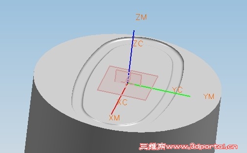

先抽出曲线偏置,因为你的工作底面为平面。(如是流道类的,你可以直接抽取中心线.如图 01.png 02.png & C4 a' @; Q2 g" b, U
再用拉伸命令,测出槽的深度.即为拉伸高度)2 a3 Z2 ~/ a) _: }$ ^( S

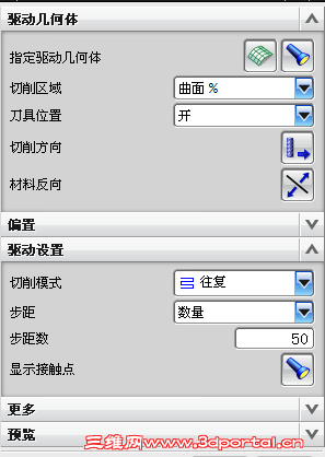

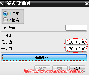

   再下来就可以进入加工环境了,选取固定轴铣. 03.png 使用曲面铣驱动方式 04.png   Z0 B8 n+ ?- `( j; s
选取面,这里要注意的是刀具位置改为开,即在中心线上 05.png 8 B2 a% S6 S# ~
生成就OK了,其它的参数就不过多解释了!
