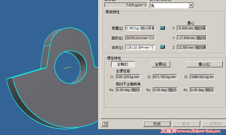

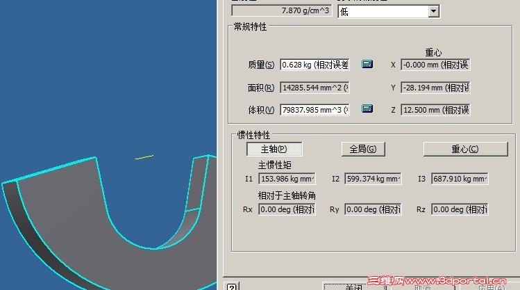

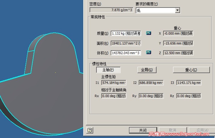

不平衡量就是不平衡的质量和其质心直转子轴线的乘积.这点没有错吧?可是在轴线上如果去掉一部分,比如一个圆,就是去掉部分不平衡量为0,那么理论上不平衡量应该不变,实际上是变化的,我用三维软件计算的,所以有点迷惑,到底怎么算?那位大虾帮忙看一下?把我的错误指出来不胜感激///
 楼主| 发表于 2010-8-24 09:48:53 | 显示全部楼层 来自: 中国河南郑州
8 c0 Y3 ~; t( u4 f, u( e+ B' ^+ o 3.jpg 如图:第一个1.132*15.656=17.722592第二个0.992*17.849=17.706208第三个0.628*28.194=17.705832还是有点差别的
; l, x4 m/ m: J0 Q, U* _高手赐教..谢谢//

发表于 2010-9-1 13:51:22 | 显示全部楼层 来自: 中国山西太原
三个基本上都是17.7左右,没什么太大差别啊。! `' \# {8 J/ {( @9 ]  U' ^
如果是你实际测量的与理论计算的不符的话,应该就是是平衡机的误差了,如果采用皮带传动的旋转式静平衡机如果你重复装卡平衡误差和夹具关系很大。做的不好的夹具能差到10gm,而且你重复装卡还会将工件的不圆度误差引入,就是工件的轴线发生变化了,自然不平衡量也有变化。6 @4 C" f4 p2 s
最好能将你的测试过程也讲一下,我们在帮你分析分析。
 楼主| 发表于 2010-9-2 09:19:47 | 显示全部楼层 来自: 中国河南郑州
5# jialei31 2 b. w6 C) {1 y2 @  {
测试是用inventor计算的,找出质心和半径,然后计算,
