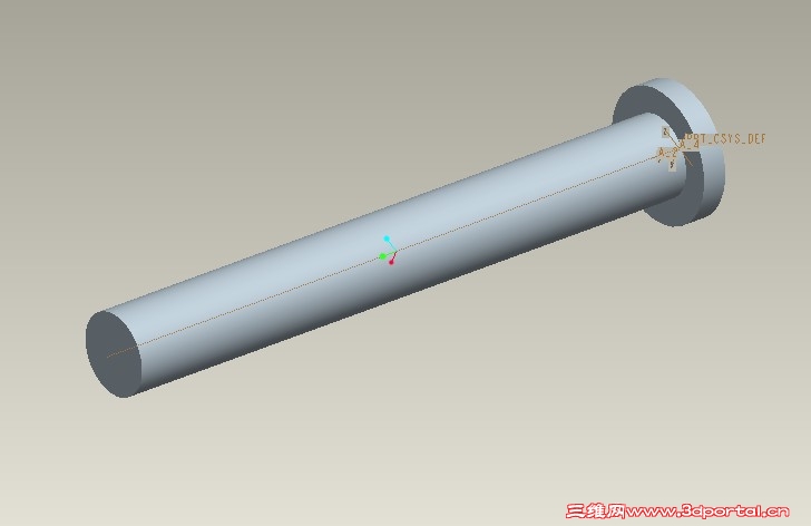

请教各位前辈,如图所示的铸件该如何设计浇冒系统呀?铸件总长:1600mm

做什么用的?哪个地方是关键部位?
发表于 2010-8-25 07:49:53 | 显示全部楼层 来自: 中国浙江杭州
铸钢件还是生铁件?
发表于 2010-8-25 15:37:24 | 显示全部楼层 来自: 中国河北石家庄
铁水从台阶端面进入,浇口带帽口,尾部做出冷冒口。
发表于 2010-8-25 18:17:16 | 显示全部楼层 来自: 中国四川成都
平做立浇,若批量大采用专用砂箱,并加一段补缩头了
 楼主| 发表于 2010-8-25 18:54:00 | 显示全部楼层 来自: 中国黑龙江齐齐哈尔
铸件是灰铁件
发表于 2010-8-26 08:36:55 | 显示全部楼层 来自: 中国江苏无锡
水平分型,水平浇注
