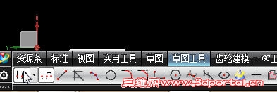

我是新手,在画ug的草图很别扭,老是要画一条,应用一次,可否一次完成,在用尺寸驱动呢?还有,空间曲线怎么标志尺寸?

用轮廓命令就可以了

用图片中亮显的命令(轮廓),可以连续画线(包括直线、圆弧);空间(自由)曲线不能够用尺寸驱动,可以用输入坐标、利用已知点等方法确定参数。

谢谢楼上两位,我去试试
